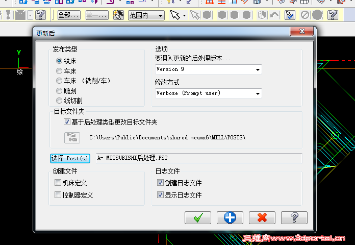

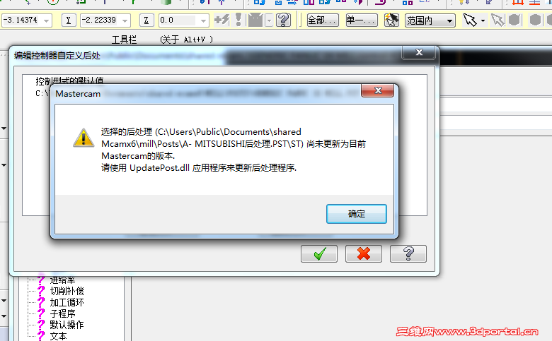

昨天安装了X6版本软件,但用以前的9.0的后处理升级后,在控制器定义里面选择后处理是仍然说我没有升级,多次反复尝试都不行,请高人帮忙指点下!本人电脑是WIN7系统,软件安装是X6 MU2版本。& u, {2 B# T( {5 V4 t. p4 f4 \0 A
先在运行升级后处理
先在运行升级后处理

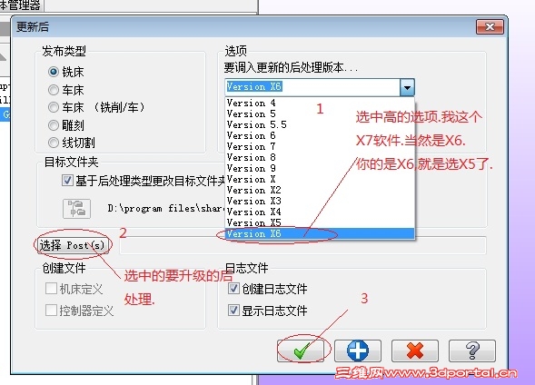

默认后处理没选择你升级后的后处理吧。建议升级顺便创建机床文件和控制定义文件。这样方便调用升级后的处理。

不要用中文起名.

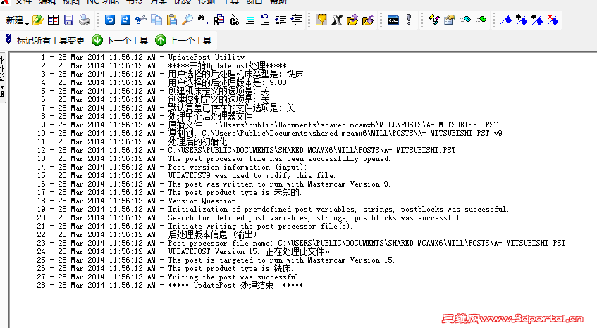

没有不行的。肯定是你的步骤是哪 个地方错了。看你的日记文件,更新后已经改名了。
