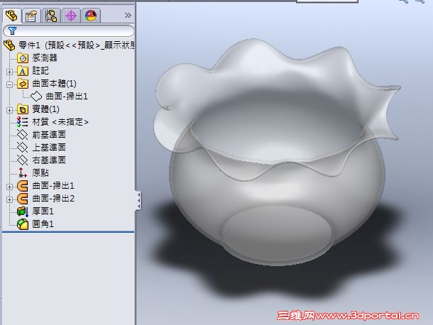

[分享] 掃出荷葉邊魚缸

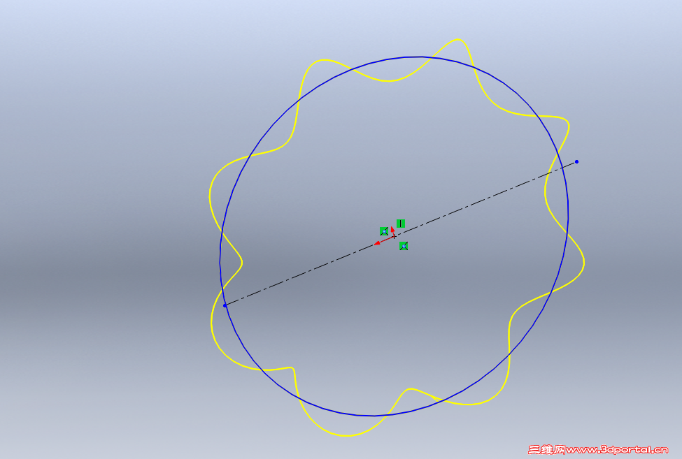

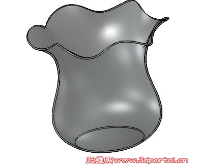

发表于 2014-3-25 12:02:36 | 显示全部楼层 |阅读模式 来自: 中国广东深圳
* q0 Q# |7 O: i3 ^9 q* _
5 a' U. j6 m0 z9 e) u0 K! ?2012版1 `5 \; ?9 o/ A
3 u" B( n1 }/ w8 T+ R7 L* l6 \& r 缸.rar (675.28 KB, 下载次数: 300)

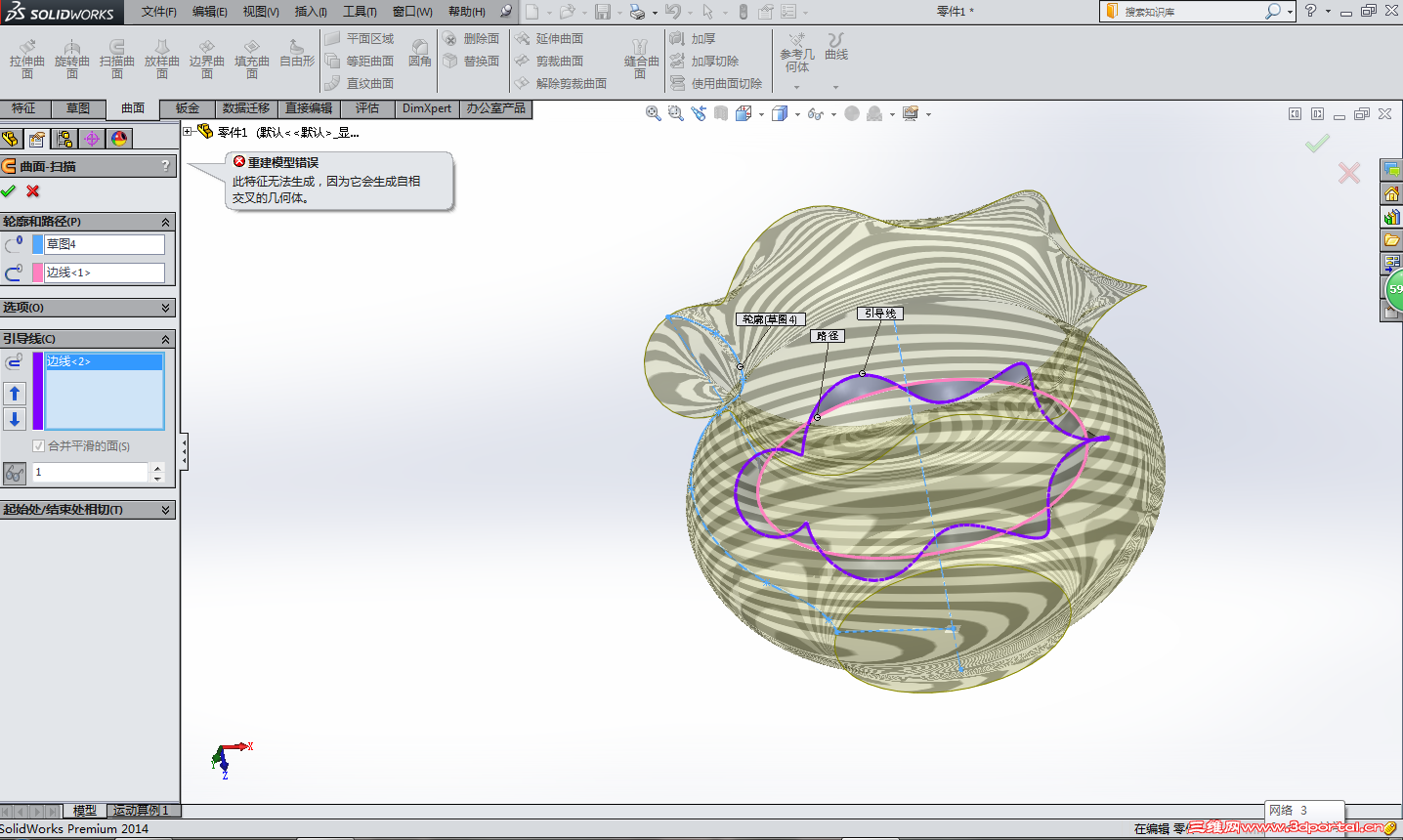

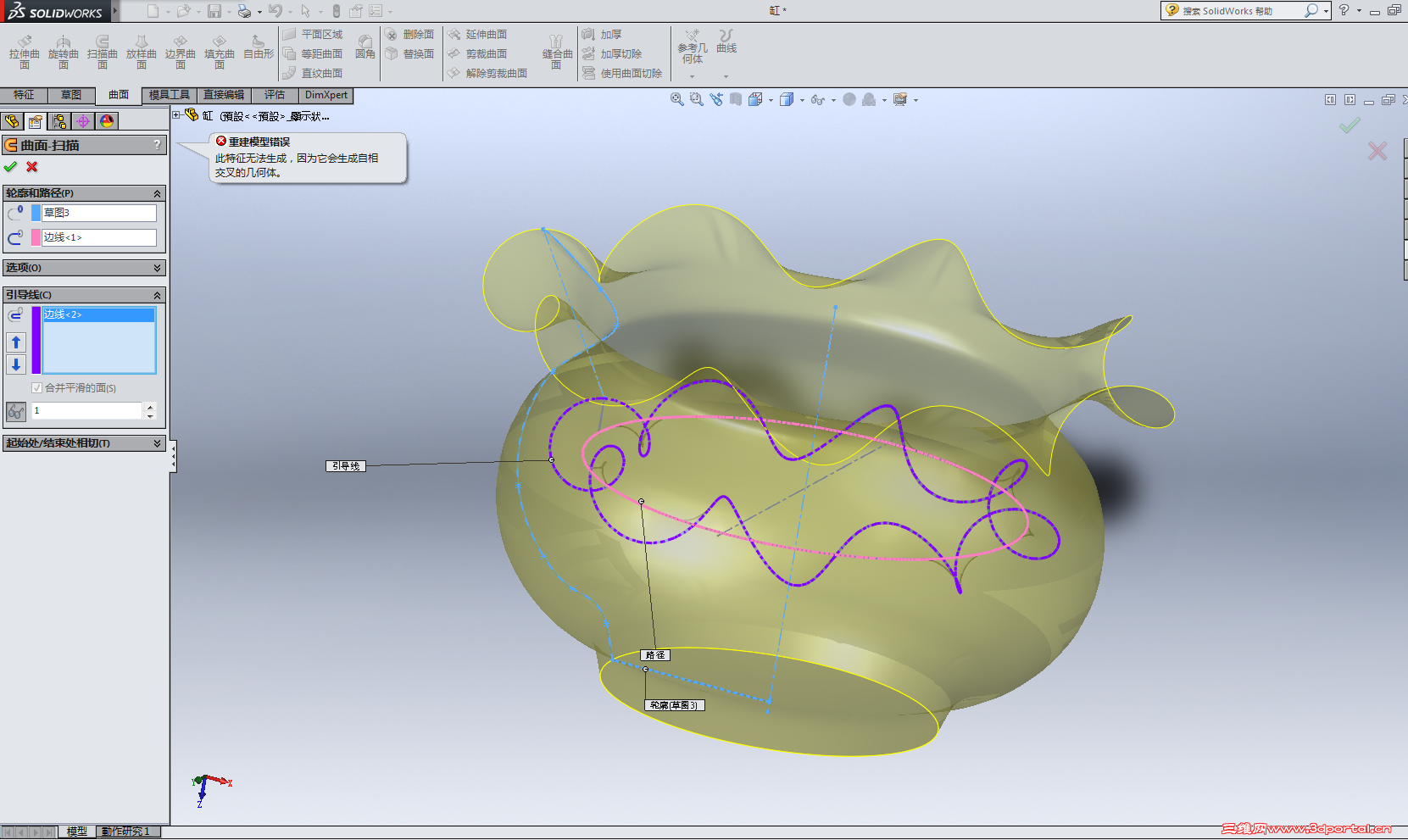

发表于 2014-10-18 14:27:57 | 显示全部楼层 来自: 中国广东中山
为什么自己设定的尺寸做不了曲面,老现显“此特征无法生成,因为它会生成自相交的几何体”

发表于 2014-10-22 09:01:32 | 显示全部楼层 来自: 中国江苏镇江
我画的,也是现显“此特征无法生成,因为它会生成自相交的几何体。是什么原因啊?

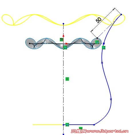

发表于 2014-10-22 12:24:49 | 显示全部楼层 来自: 中国辽宁沈阳
请问楼主大师,为什么非得标准尺寸,引导线才能有用,谢谢
 楼主| 发表于 2014-10-22 14:11:10 | 显示全部楼层 来自: 中国广东深圳
sunhuan103 发表于 2014-10-22 12:24 static/image/common/back.gif" S0 ]# q! i) e! P
/ o8 t- A7 |* [6 R& P1 ~不标尺寸线会变长变短就达不到荷叶边的波浪效果了.

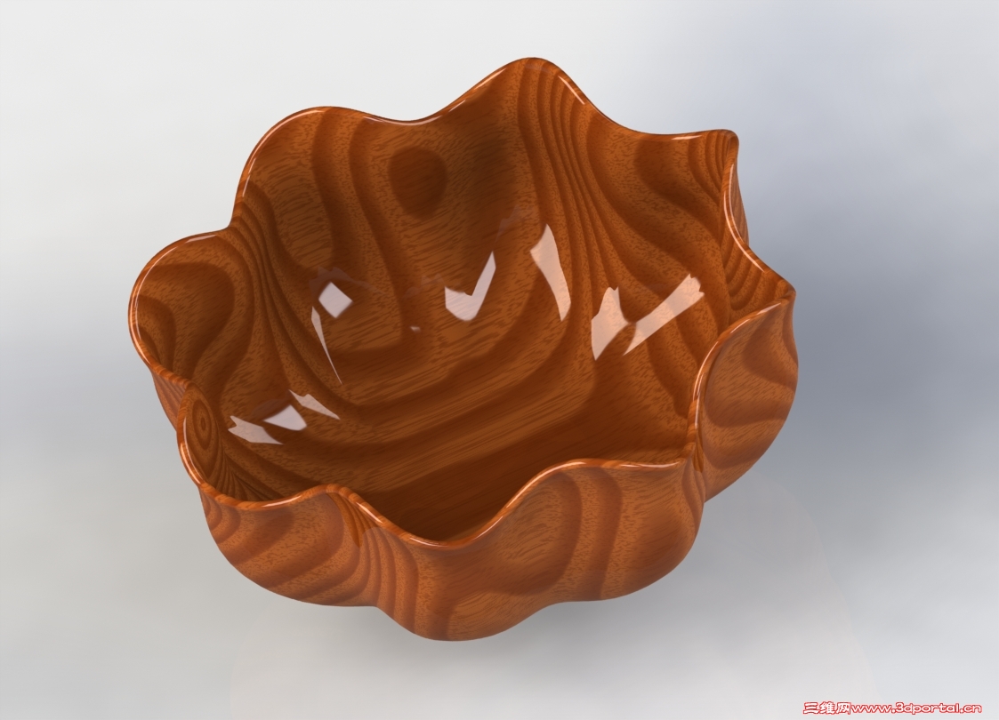

发表于 2014-10-24 10:24:43 | 显示全部楼层 来自: 中国江苏镇江
研究其精华,利用相同命令画了个盖子
