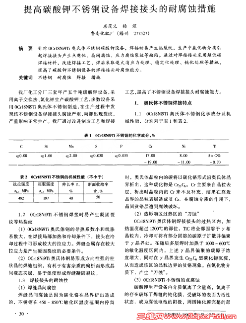

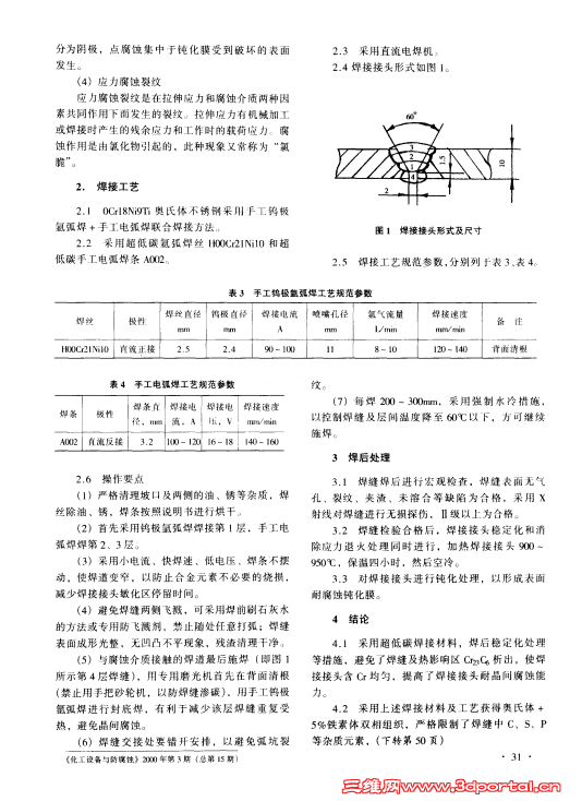

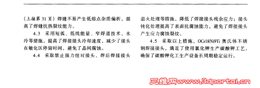

[文献] 提高碳酸钾不锈钢设备焊接接头的耐腐蚀措施
发表于 2014-3-25 13:47:36 | 显示全部楼层 |阅读模式 来自: 中国陕西西安
( D& S1 L* g. [3 t6 p5 I1 D
" q8 p0 U& X. u; a! @- z# h+ g提高碳酸钾不锈钢设备焊接接头的耐腐蚀措施
, R% S& b0 c. d& }/ H- D+ @$ Q& z! k& k7 d- W
提高碳酸钾不锈钢设备焊接接头的耐腐蚀措施.pdf (222.26 KB, 下载次数: 1)
