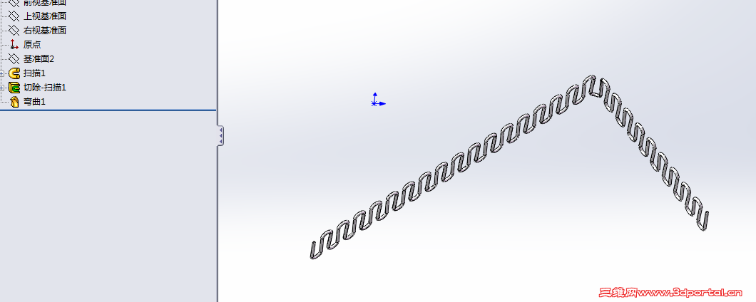

我想把这个折成 正方形  大家帮帮忙$ O3 g. d, e1 g
扫描的
扫描的
只能折出一个直角弯
只能折出一个直角弯
加热器.rar
2.29 MB, 下载次数: 25
 楼主| 发表于 2014-3-25 15:10:00 | 显示全部楼层 来自: 中国辽宁沈阳
折第二弯就飞了

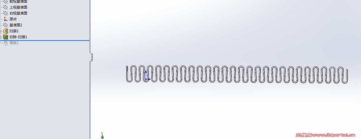

发表于 2014-3-25 18:20:10 | 显示全部楼层 来自: 中国台湾
換個思考方式建模吧…世界大不同~~~- r9 }0 x0 z7 |& H1 n8 C) m
2 ~# h& a! E9 m0 Z. E4 k4 { dawei.gif / @% s* E  L/ K& \) Q
  u; D: `1 @! v  X- B4 t, F$ B( F+ P/ ~* V$ x
阿帕奇 + 3

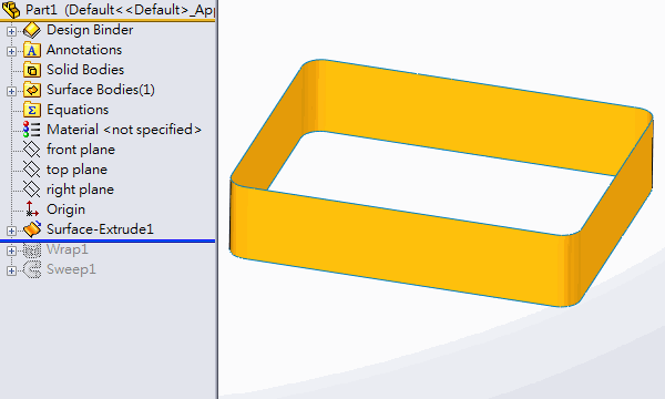

发表于 2014-3-25 23:10:13 | 显示全部楼层 来自: 中国台湾
SG小瓜 发表于 2014-3-25 22:41 static/image/common/back.gif
! K4 s0 W# z( @- u5 I4 K3 m请问丹大大我这个包裹怎么不行  (源文件2012)
# b3 ^8 Y- Y# y# q6 n: {7 V
小瓜,兩個重點錯誤!
& r# @$ u: z) L. R  u5 ~5 u
; s- G. g. \- b+ _# j; n1.行使包覆特徵時,系統一定回應:草圖無效或是開放的草圖。你的正是屬於後者。
8 d6 d" G& \. d1 H0 ]2.非『單一』曲面,無法完成包覆。
阿帕奇 + 3

发表于 2014-3-26 11:05:59 | 显示全部楼层 来自: 中国台湾
ancy237 发表于 2014-3-26 10:59 static/image/common/back.gif
# I! q) U. T1 o3 B1 U主要是包覆那裡不知道怎麼下手!因為我的工作原因,很少使用曲面,平時都是矩形建模;& X: }, A8 H' E% \8 _4 p
在曲面上生成草圖後,進 ...
3 E+ `- S$ i1 t# @, H+ g
前輩可以仔細看一下俺八樓的回覆,非單一曲面包覆是無法達到目的的。
& A5 a$ V9 u4 A) B# d* r+ E. Z所以要如何將這些面「合併成一個曲面」呢?! L: V: r- s% ~) I
答案很明白了,就是「樣條曲線」~~

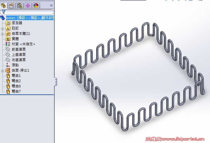

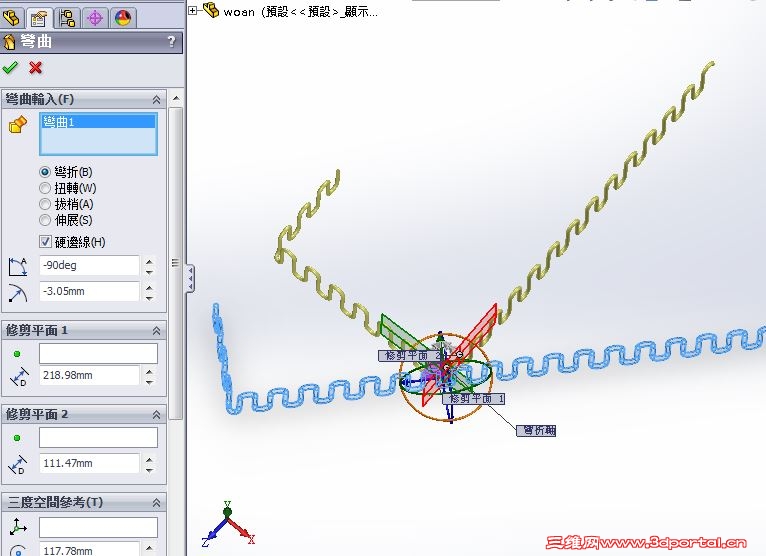

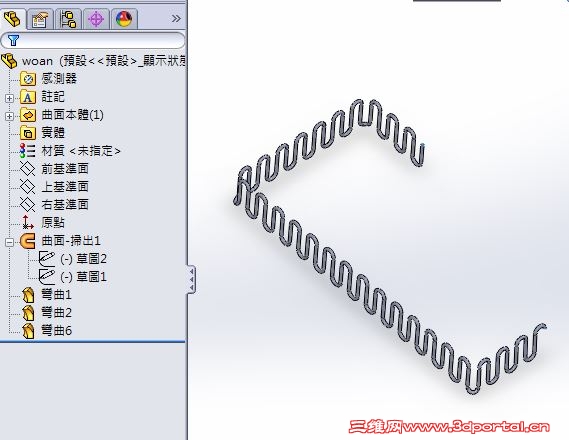

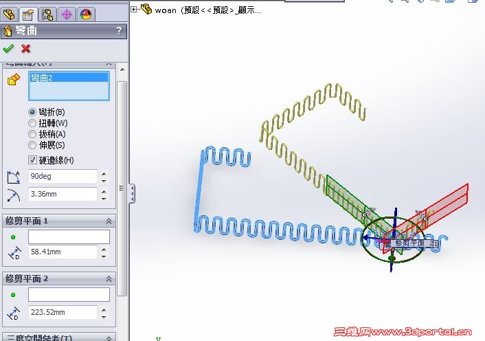

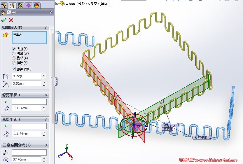

发表于 2014-3-26 11:33:17 | 显示全部楼层 来自: 中国广东深圳
6 y+ q+ X& D0 d' Q( T# q
gt.adan 发表于 2014-3-26 08:59 static/image/common/back.gif+ l7 ~: f+ I5 W( h0 m( d
不是不行,是很難設置…甚至我自己都沒成功過…+ G# O# m' F# U- ?  H( U# Z* G: M
所以才換了另一種思路建模。
: S; S8 ]4 V; O3 c0 S/ m8 x
丹大說的甚好,非不行也,sw既然有這功能肯定能行,差別在功力是否對操作夠熟練,如果要達目標可換簡易方式完成,若是要練習彎曲指令那就只有多嚐試.1 {! K0 g; ~" a' l" [, }
7 `# [3 O. z( z
簡單的做個示範
) |. Q5 ^5 B, a
! i. X: l/ i, W) @1 x woan1.JPG * w2 k* j3 U$ a. S" z
! v/ u! h/ [& @9 d: ?
woan4.JPG 9 h) F& F6 F0 G4 c; ]
woan5.JPG 1 d  Y9 \( m) r
woan6.JPG   p7 K3 M0 j9 _% R
; J5 d; g! }: B( L" V' U; q
, Y0 C" G7 v. y& l( ~
' _, P& [% u  a4 v2 O
阿帕奇 + 3

 楼主| 发表于 2014-3-26 13:32:03 | 显示全部楼层 来自: 中国辽宁沈阳
danilso 发表于 2014-3-26 11:33 static/image/common/back.gif
" }3 P0 t% j( I6 e: Q1 K丹大說的甚好,非不行也,sw既然有這功能肯定能行,差別在功力是否對操作夠熟練,如果要達目標可換簡易方式完 ...
3 y; o  V: ]* u厉害 有时间还得试试

 楼主| 发表于 2014-3-28 11:07:13 | 显示全部楼层 来自: 中国辽宁沈阳
danilso 发表于 2014-3-27 21:35 static/image/common/back.gif5 B+ v* e  q- |3 H2 [( G" l
希望有重建你的信心,再接再勵馬到成功.
2 [  u" d5 A) \3 t已经成功了,只是边线长度控制不是太准确。非常感谢大神鼓励
