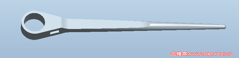

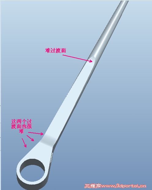

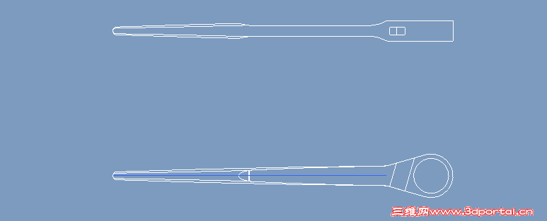

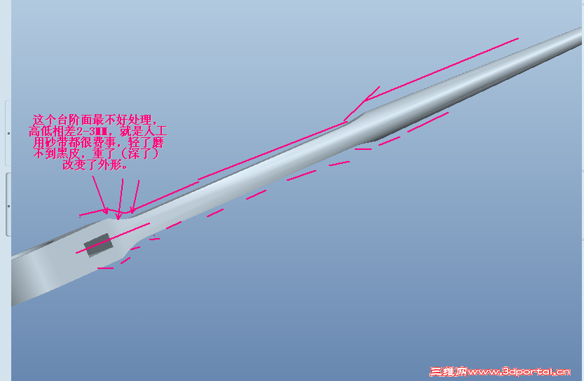

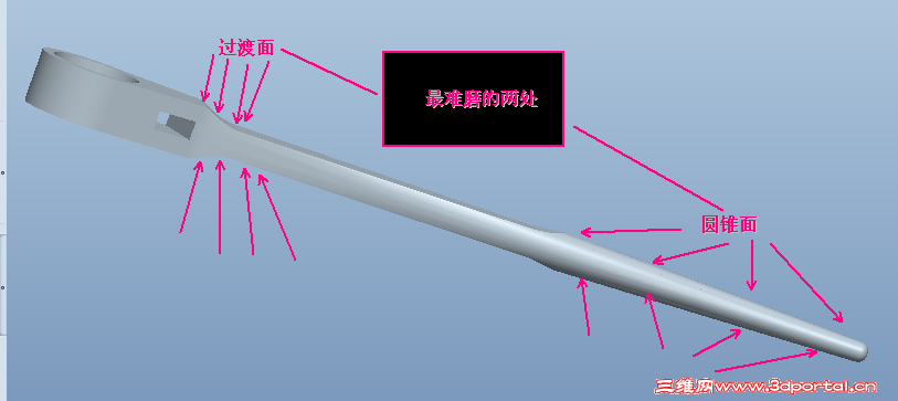

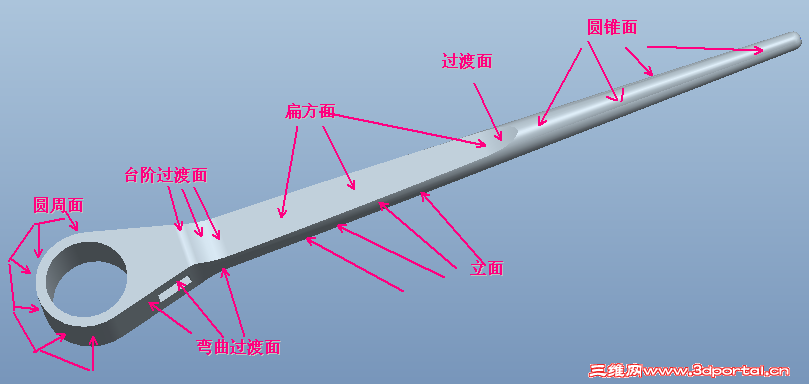

各位朋友大家好,下面这个图是一种尖尾棘轮板手的毛坯,模锻后毛坯表面呈黑色并附带有大量的氧化皮以及因模具磨损或残渣而遗留下的深浅不一的纹理和压痕,相信大家都在日常的工作和生活中用过板手等工具,成品的表面都是电镀或表面特殊工艺处理的,但在电镀或特殊处理之前,必须先将毛坯的表面用砂带或别的磨料磨具进行磨光后才能进行电镀,这里不再细述。
在这里请教大家,下图中这几个部位用什么方法或原理设计一台机械能迅速磨光到这些部位?

直接用研磨石,放在滚筒里打磨,如果表面粗糙不大于2MM的话。

什么材质的?; Q: E3 n3 T" z! Z4 G" `
可以用喷砂和抛丸去除表面氧化皮等杂质,不过容易变形,需要加个整形工装和形状检具。如果是不锈钢的可以酸洗再去电镀。

同意楼上的建议,用喷砂或抛丸可去除任何位置的氧化皮,或者用震动研磨也可以,但要注意磨料的选用

这位朋友,你好,我是想将黑金属表面去砂带磨光亮,就是将黑面变成白面。

酸洗行不行?
发表于 2014-3-27 12:43:38 | 显示全部楼层 来自: 中国浙江台州
用振动抛光机或磁力研磨机。
