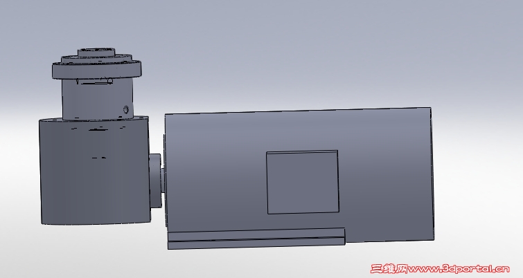

22KW的四级电机,选用的是宽为14的键槽,电机连着减速机,减速机的速比是1:1.5,减速机输出端与主轴连接,那主轴上的键槽应该选多大的啊

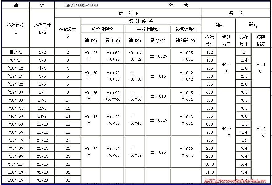

发表于 2014-3-26 10:33:53 | 显示全部楼层 来自: 中国江苏无锡
键槽的大小取决于轴(孔)径,这是有标准的。

 楼主| 发表于 2014-3-26 11:18:56 | 显示全部楼层 来自: 中国浙江湖州

那就是说跟速比什么的是没关系的对吧,那我那个轴竟是48那就选14X9的键,是吗

是的。跟速比什么的没关系,轴径是48键槽选14X9。

! j: j( x) c9 o  i* h0 o* h+ }您这个图键槽标准图 哪有?

减速机上应该已经做了标准的键槽了,你查减速机手册看减速机上的键槽是多大的,你的轴上的键槽要配减速机的键槽,否则你能做成轴上的键槽和减速机上的键槽不匹配吗?怎么装配?

5 ^3 y9 F) P: {% p- ~- ?一般机械设计手册上都有,百度搜索也有可下载的。

3 c5 i% o! |$ T2 \( P不能说与减速比没关系,其实有因果关系,减速比越大,传递的扭矩也越增大,所需的轴径越大,当然键槽也越大,输出轴的直径是根据传递的扭矩设计出来的,因此是有关系的。

有时候,结构尺寸限制了轴径大小,但键可适当取大或小些,前题是要对键进行强度校核。
