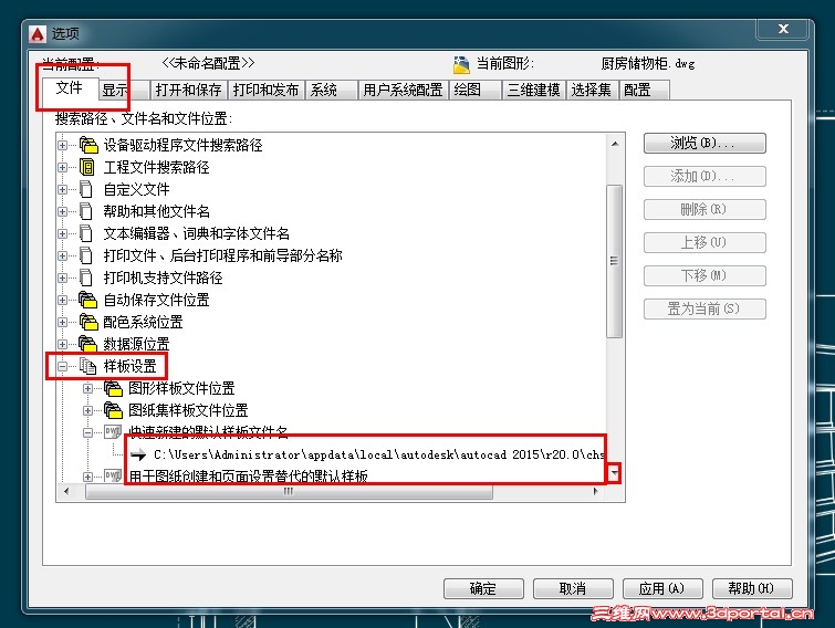

每个人绘图都有一些个人的习惯的,标题栏和常用块可以单独的存在一个dwg文件中,,放在电脑固定的位置 最好和文字和填充放一起,方便备份后用,然后新建一个dwt文件 插入你的标题栏和图框,保存dwt,看下图红圈找到你的模板 QQ图片20140402170723.jpg
