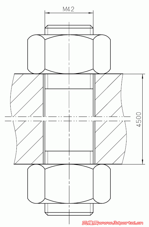

如图,被连接件的长度长达4.5m,螺杆仅有M42,这样螺母怎么预紧呢?因为对扭矩有要求,用液压扳手或电气扳手的话,怕螺杆会被扭到,就像拧毛巾那样,毕竟螺杆很长,问问大家有没有什么好方法?
7 |* j( S3 v" _1 x 细长螺杆预紧.gif $ k  C! w( y- @
注:这样的螺杆在设备上多达近80根,各根的间距都比较小,为了更节省空间,还打算不用六角螺母,用圆螺母,把间距控制在70以内
) [2 c7 j. t  \* f  A8 p% W以前有个方法,是将螺杆伸出端做长一点,上面拧个套,然后套上面装个拉伸器,把螺杆使劲往上提,这样螺母与被连接件就分离了,再用人手拧紧螺母(使它与被连接件贴合即可),最后松开拉伸器就可以了
) X/ r  U- E) T; T/ u5 L/ N这种方法好处是直接控制了预紧力,但是很费时,以前是应用在M300以上的螺杆上的,现在这个细一点,不知道有没有简便一点的方法?

还是用液压拉伸器。
( [8 Z, l5 W# H! x$ |* U" w拉伸头可考虑用M42内螺纹结构,可快速装、拆的。

在两端螺纹段合适位置穿止动销轴,靠近螺母板面做销轴止动槽。留够预紧螺纹长度。销轴直径根据力矩确定。

热装如何?

螺栓中间打个深孔,插入加热棒。温升到一定的温度后断电,并将螺栓拧紧。

# v  W0 |+ A3 w: @电热棒很细的,直径10毫米左右,部影响强度的。

还有一招——油槽电加热法:
$ t# p/ D$ W9 Q! G- V) j6 ], T1)做个4800长,深度和宽度自定;1 D9 ]5 R. `3 i) x$ s
2)将螺栓全部(可能的话)放入油槽中;5 }" E0 f8 Q# r2 D+ `( V" i: j
3)装满机油;& g! J+ `+ U" v
4)通电加热至需要的温度(可计算);8 U8 M" B% u4 S* o% S
5)安装加热的螺栓。

试试增加弹垫,可保证扭矩,又不会使螺杆被扭到

螺杆两头铣方如何?

这种东西还是用拉伸器比较好点,稳!
' X6 N! e/ l2 @5 m而且工程上都是用这种,感觉不是很费时间!
