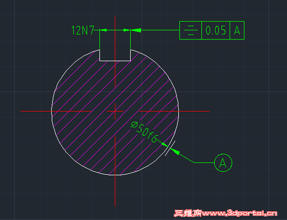

如何正确理解对称公差,什么情况下使用 求解

发表于 2014-3-27 07:44:32 | 显示全部楼层 来自: 中国陕西西安
楼主表述不清楚,是+/-公差,还是对称度形位公差。
0 I! D/ r0 Y5 \+ g/ @3 y6 M若是+/-公差,我觉得在此讨论意思不大,若是对称度形位公差,大家还可以好好说说哈。
" n' ?* @! t, n/ u: X比如,对称度形位公差用处,如图% W4 s6 Z- x5 A* E3 q
9619 + 2 技术讨论
发表于 2014-3-27 08:42:58 | 显示全部楼层 来自: 中国山西太原
对称度公差是位置公差,要害是关于中心线对称,在装配时,不但尺寸公差合格,关于中心线对称的位置也要合格才能顺利装配。如有装配要求的槽类零件,需要有对称度要求。

发表于 2014-3-27 09:12:05 | 显示全部楼层 来自: 中国上海
我爱用acad 发表于 2014-3-27 07:44 static/image/common/back.gif" N# V5 D/ z+ V. o% @/ l
楼主表述不清楚,是+/-公差,还是对称度形位公差。, \; m) r. Q  W
若是+/-公差,我觉得在此讨论意思不大,若是对称度形位 ...
- a6 ]' D! e- Q
12N7什么意思啊,看不懂,求指教!!) v4 @7 e( m$ Z8 I% q3 f
是精度等级吗?

发表于 2014-3-27 09:39:19 | 显示全部楼层 来自: 中国陕西西安
本帖最后由 我爱用acad 于 2014-3-27 09:40 编辑 9 \, |8 \$ h& ~! B, `
倩=青! 发表于 2014-3-27 09:12 static/image/common/back.gif  y& I; n8 @% D5 S1 E
12N7什么意思啊,看不懂,求指教!!
0 O6 s2 Y9 C$ H3 N  `是精度等级吗?
9 D7 g. T, n7 e! S
5 a' E6 w5 T2 \; s/ k0 h12是名义尺寸,N7是公差等级代号。1 J, ]1 M/ C& D) S8 p7 k" S
) Y, F) Y# A2 ?$ T9 I3 n" r9 I此处,我只是举例说明,可根据需要选用。
发表于 2014-3-27 09:53:52 | 显示全部楼层 来自: 中国辽宁丹东
倩=青! 发表于 2014-3-27 09:12 static/image/common/back.gif# O" o4 D0 U, N7 B3 ?6 F
12N7什么意思啊,看不懂,求指教!!$ i& J, ?6 u  y1 a
是精度等级吗?
: {6 U3 K% M1 [. Y12是名义尺寸,N是公差带代号,7是精度等级。12确定了基本尺寸,N确定了基本偏差,7确定了公差大小。
9619 + 2 技术讨论
发表于 2014-3-27 10:19:48 | 显示全部楼层 来自: 中国陕西西安
geshly 发表于 2014-3-27 09:53 static/image/common/back.gif: F3 a7 h' {! n
1 W; _% ~1 b$ G! p
朋友的解释是最全面、最清楚的了。
