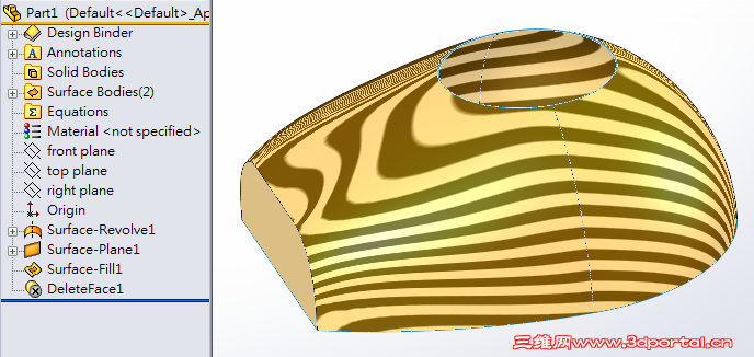

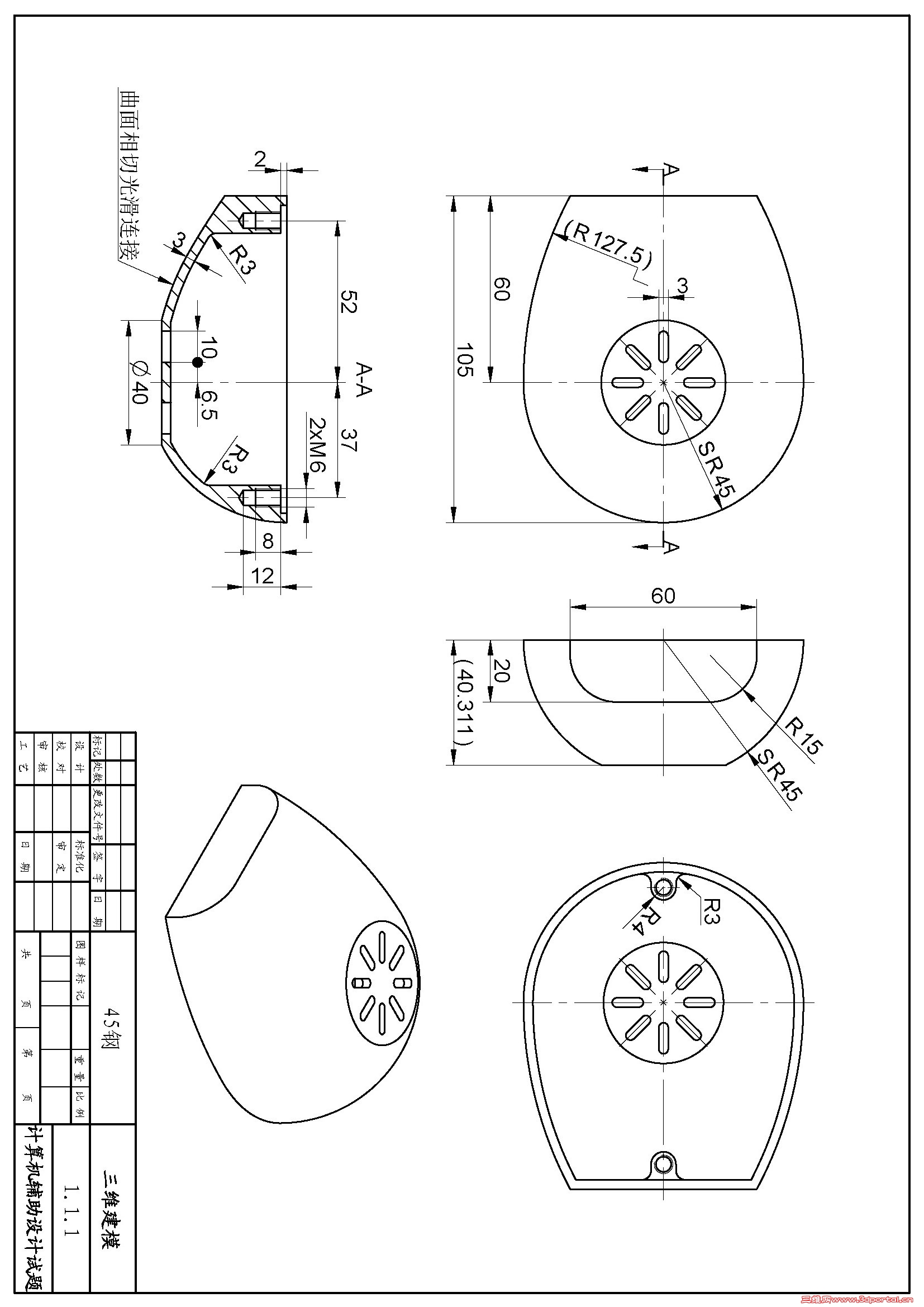

发表于 2014-3-26 22:58:07 | 显示全部楼层 |阅读模式 来自: 中国浙江嘉兴

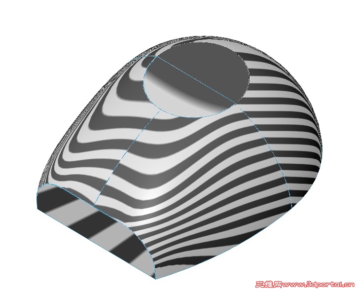

左半边的那部分曲面怎么画呢,放样好像不行

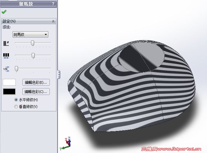

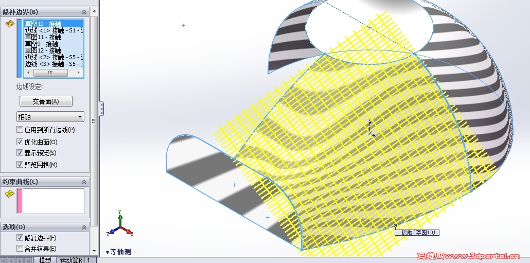

( u8 v: i8 |3 u) P# H& t+ L) a2 h! r0 [7 Y

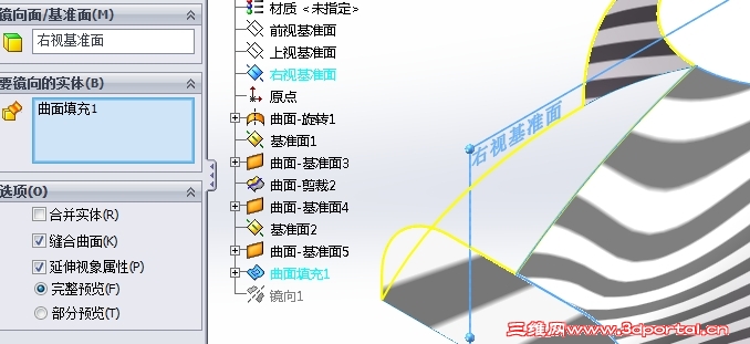

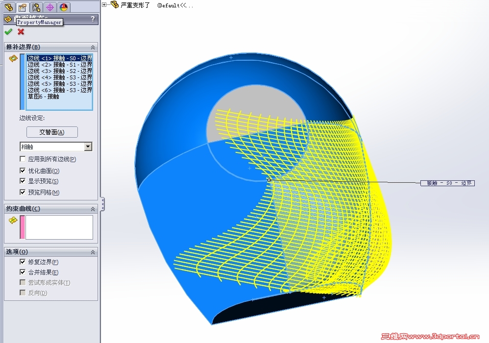

用填充曲面

 楼主| 发表于 2014-3-27 20:39:33 | 显示全部楼层 来自: 中国浙江宁波
danilso 发表于 2014-3-27 11:06 static/image/common/back.gif. e5 {/ j7 w- ?" t8 G# ^3 z
用填充曲面
) q1 ?% f- I. {4 K. D) G哈哈,用你的方法终于弄出来了,多谢!曾经想过填充,线没选好放弃了,不过你看我这图怎么没有无缝对接啊
 楼主| 发表于 2014-3-27 20:40:14 | 显示全部楼层 来自: 中国浙江宁波
你看我这图怎么没有无缝对接啊

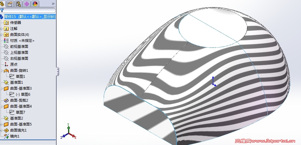

 楼主| 发表于 2014-3-27 20:45:25 | 显示全部楼层 来自: 中国浙江宁波

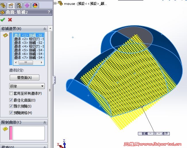

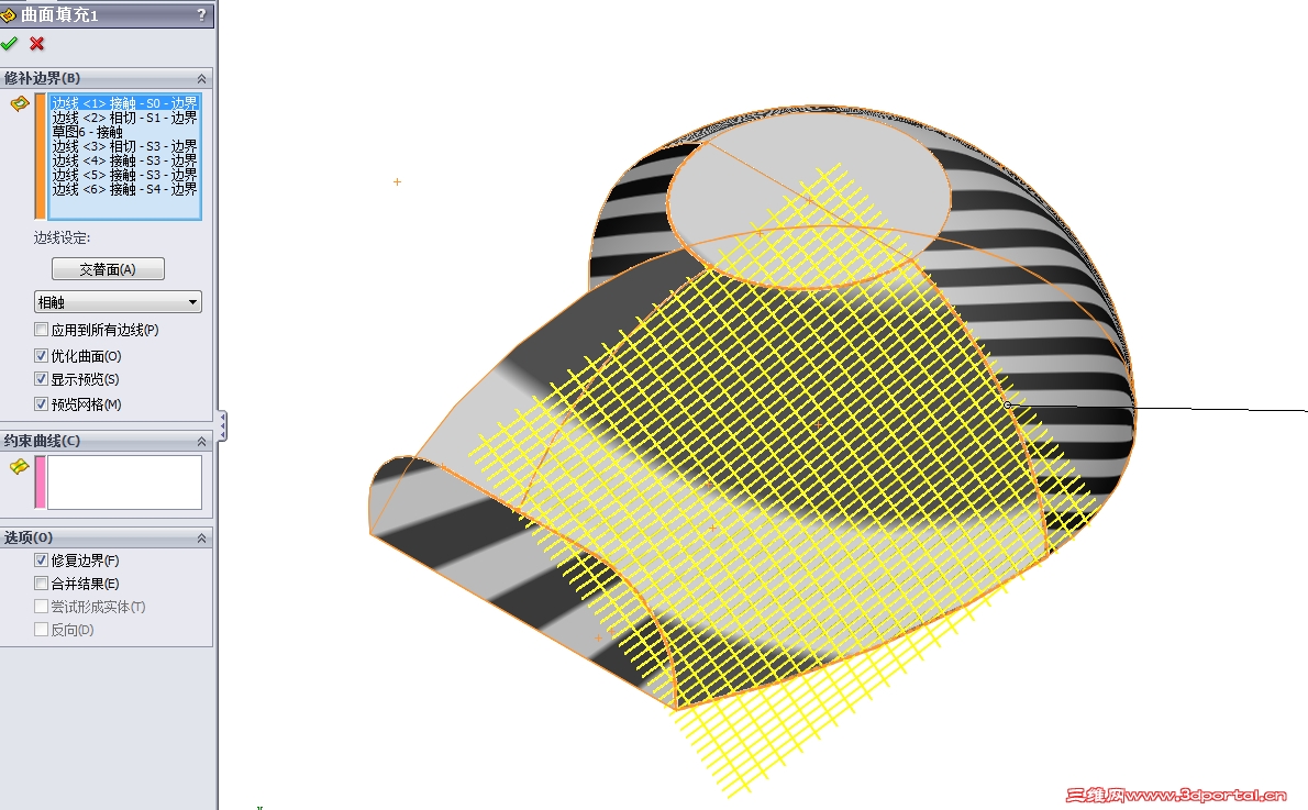

这是填充和镜像过程
发表于 2014-3-27 21:13:54 | 显示全部楼层 来自: 中国广东深圳
澜曦0906 发表于 2014-3-27 20:45 static/image/common/back.gif' g, ?3 f1 J, F8 f. q" G- O
这是填充和镜像过程
% M  m+ ?! h$ @! ^- F對接的邊要選相切.
阿帕奇 + 3

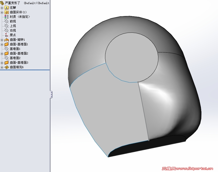

发表于 2014-3-28 13:37:16 | 显示全部楼层 来自: 中国江苏无锡

发表于 2014-3-28 15:04:31 | 显示全部楼层 来自: 中国江苏无锡

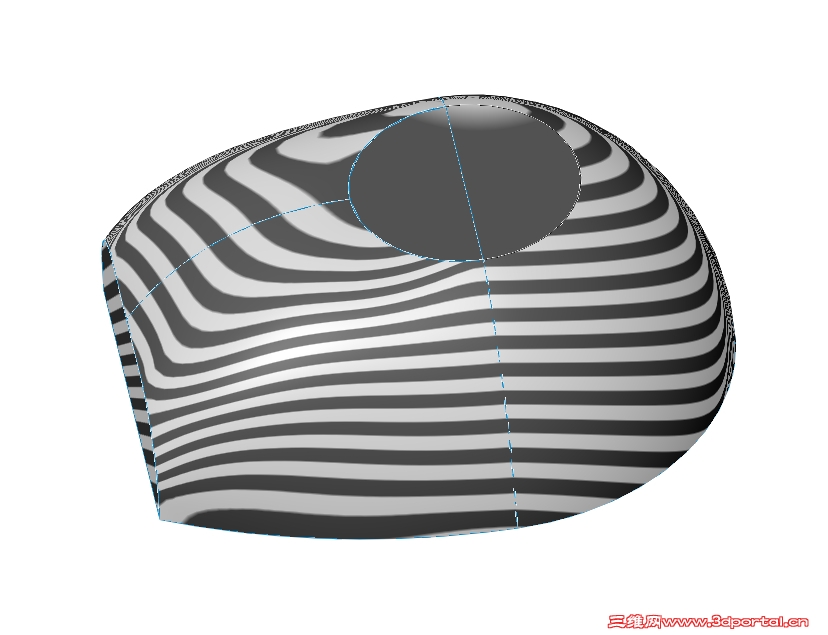

为什么我做出来的会变形的很厉害呢,求指点: ~3 H% Q9 }/ I, }( I  h( h" e, C& q
发表于 2014-3-28 15:13:36 | 显示全部楼层 来自: 中国江苏无锡
danilso 发表于 2014-3-27 21:15 static/image/common/back.gif: p+ G) Y# P3 r- l6 E& [
不是正圓的頂切不出正圓的.
- n( N- I1 j$ V. e' I. O+ ~这是我做出来的东东,请大神指教
" U" Q! @" w6 B' L! P/ c& i4 C

 楼主| 发表于 2014-3-28 19:17:42 | 显示全部楼层 来自: 中国浙江宁波
千山暮雪2964 发表于 2014-3-28 15:13 static/image/common/back.gif
$ d. \! j, m& h' a' T6 @这是我做出来的东东,请大神指教
* C: q: I1 _4 i3 g+ w8 [* \8 |再单独做个四分之一圆的草图,和拱顶一半的草图,组成一个刚好闭合的区域,这样试试
发表于 2014-3-29 10:31:56 | 显示全部楼层 来自: 中国江苏无锡
澜曦0906 发表于 2014-3-28 19:17 static/image/common/back.gif8 |% a% A  o- D7 ^0 C* ]
; p9 \  \$ e! ~没有用,就比现在的好一点,还是这样
发表于 2014-4-3 14:31:30 | 显示全部楼层 来自: 中国浙江杭州
千山暮雪2964 发表于 2014-3-28 15:13 static/image/common/back.gif* I( ^' w5 e" N% b' ?5 s- r
这是我做出来的东东,请大神指教
0 Q5 J, R; E2 i' G) E' j5 b$ W; v% s- j
顶部的样条曲线造成的,用圆弧试试。但是要做到d大的那个光滑过渡好像还不行
发表于 2014-4-3 15:02:07 | 显示全部楼层 来自: 中国浙江杭州
' P7 }; a  a8 [( G" e3 {% N' ?- P1 ^- C; `4 Q
选择了相切为何对接曲面还是不光顺
. u) _7 p3 I9 {9 J2 s
发表于 2014-4-3 15:16:56 | 显示全部楼层 来自: 中国浙江杭州
试了自己解决问题了,主要问题出在选择草图作为边界不能相切造成的

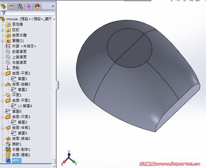

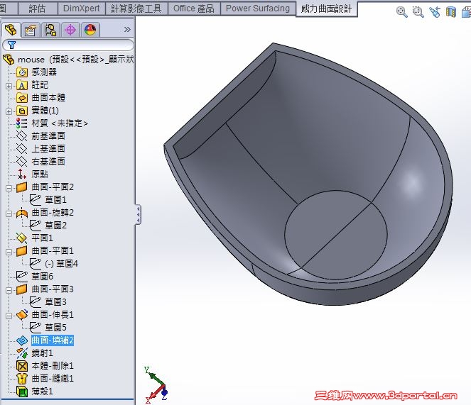

发表于 2014-4-3 16:33:36 | 显示全部楼层 来自: 中国台湾
疊層拉伸可以做的出來
发表于 2014-4-3 19:38:56 | 显示全部楼层 来自: 中国台湾
如果不太要求的話,很容易就可以完成。/ [5 b$ H& ]. ^5 `; [; @! V- j: _
* O. B  d* L" x% @
2014-4-3 下午 07-36-08.png % N3 c+ R2 a' d2 a" A$ o! V
