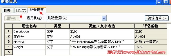

[分享] 质量属性在自定义和配置特定的区别。
发表于 2014-3-27 06:15:45 | 显示全部楼层 |阅读模式 来自: 中国甘肃兰州
自定义与配置特定的区别.jpg + b, B; I5 L# V
在上面对话框中,质量属性的写法区别
4 m9 L/ O* n( G5 K2 V自定义→"SW-Mass@套筒.SLDPRT"
- k3 n- k# e% ~* ?/ ]$ m配置特定→"SW-Mass@@默认@套筒.SLDPRT"% c' o- {' [" |4 t7 Z( o
3 c2 R0 U/ m- e
相关知识见帮助文件' j; C; k0 i1 c- J* O
2013 SolidWorks 帮助 - 摘要信息 - 自定义与特定配置% i/ R& S' |7 M0 d# n
http://help.solidworks.com/2013/ ... 0ae79d06b3765be#Pg0' z) Z; ]/ g3 |% i+ |/ }
