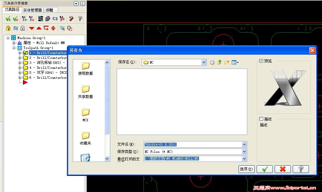

/ L$ F6 ~  B3 Q5 `/ i2 m- Q需要名字相的,包括空一点也不能差。1 Y- b& ]$ K/ u3 K7 j8 d8 I# o$ G
或者你选择所有刀路,按右键更改名字。确实即可。

& C  _+ z7 U+ Y需要名字相的,包括空一点也不能差。
4 n" I5 V+ s; s' S* |# [1 Y' Y或者你选择所有刀路,按右键更改名字。确实即可。
# w* g( G, z$ c不是老大说的这样

每个刀路NC名不一样.

右键。编辑已选择操作。更改nc文件名称

重新建立一个群,再把操作都复制进去,即可!
