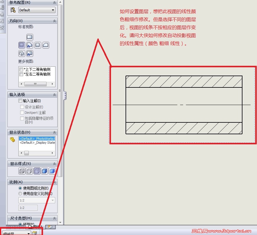

      你们好!最近遇到一个问题:自动生成的投影视图线性无法修改。我想修改线条颜色粗细线型,利用图层好像不能实现,请赐教了 ,如附图所示:
 楼主| 发表于 2014-3-27 11:01:13 | 显示全部楼层 来自: 中国上海
如附图所示,请赐教了
发表于 2014-9-13 14:24:54 | 显示全部楼层 来自: 中国四川成都
这个粗细只能自己手动选线,一根一根的改。改图层是没用的。
