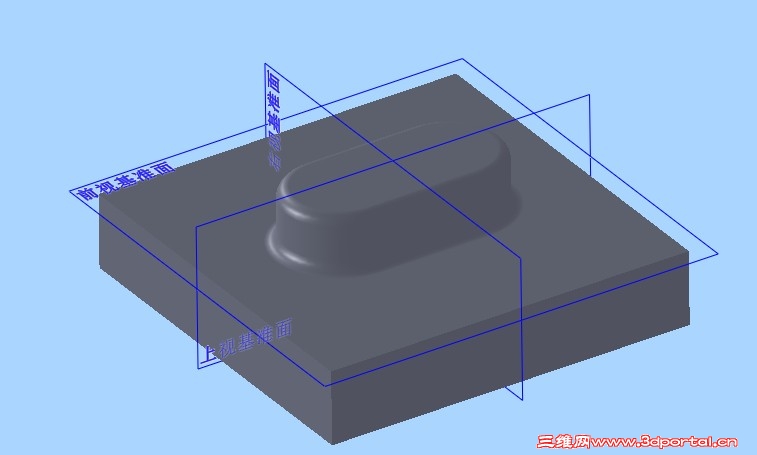

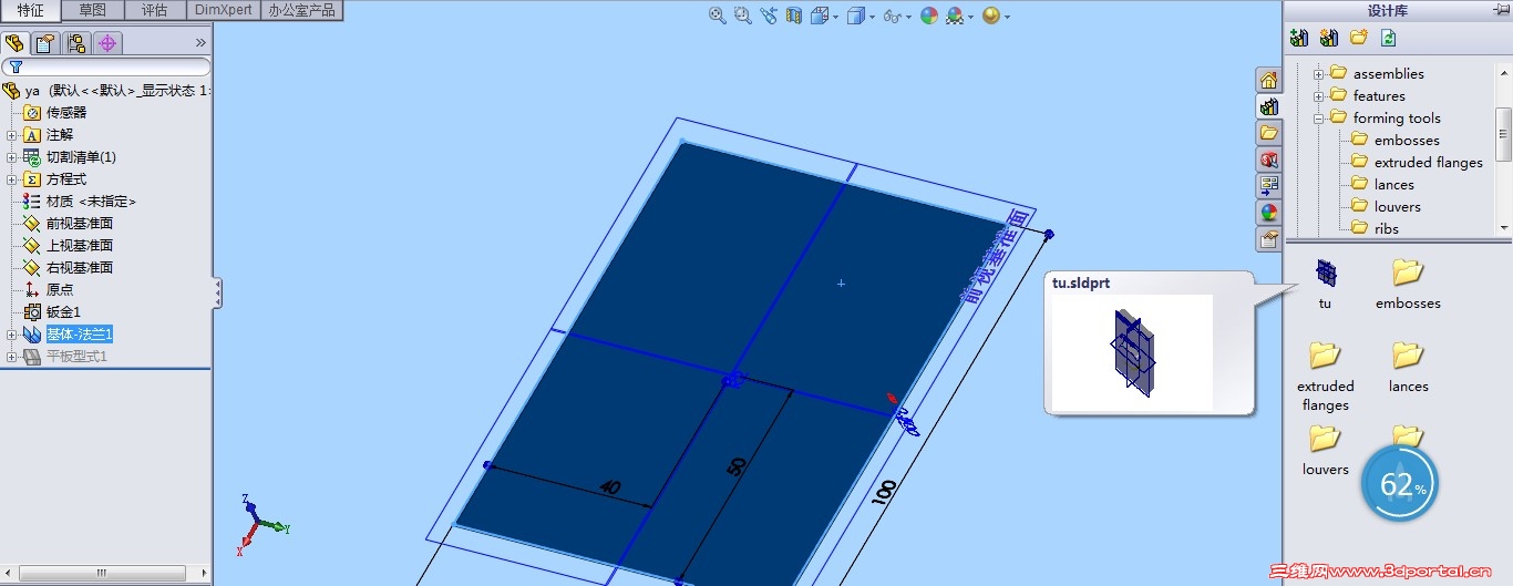

不知道哪里有问题
  T# X. @* [6 o; V1 P先画了个模具用于打凸成型   然后画个钣金底板   但是在操作时候  拖过去 显示有问题
; d. T9 i( L0 s! P8 `0 f在PROE时直接插入模具  选择定位就可以成型   这里不知道是什么原因呢   , L8 G! S3 D6 \0 w
) q7 V- z) b* A: k# z. S 2.jpg

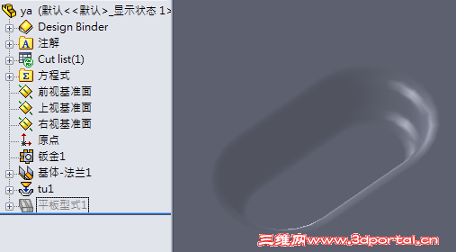

发表于 2014-3-27 15:20:47 | 显示全部楼层 来自: 中国台湾
估計是成型工具的設置有問題。
0 N; m+ h4 w) H$ Z8 {, J' T+ D- N2010~2013各版的成型工具設置都不盡相同,請樓主先說明是什麼版次,再把文件丟上來看看。
 楼主| 发表于 2014-3-27 15:23:49 | 显示全部楼层 来自: 中国河北石家庄
2010版的
* r2 A: o1 I8 Z不知道哪个设置或者步骤错了   尺寸都是随便画的
Sample.rar
129.95 KB, 下载次数: 5

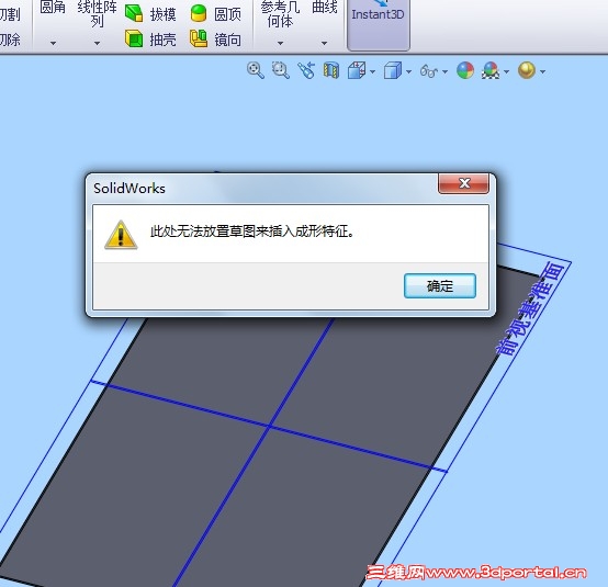

发表于 2014-3-27 16:08:14 | 显示全部楼层 来自: 中国台湾
本帖最后由 gt.adan 于 2014-3-27 16:09 编辑   y' t& m- i: Y9 D1 E
/ U1 Q; a7 l- b; f0 D3 O. G
1.你的成型工具沒有指定草圖,系統無從參考。
  \' ~( F8 a6 z! W" V4 N2.鈑金厚度0.5mm,成型工具圓角值0.3mm,也無法成型…
) J2 `- E# i. O4 T; R& S% @
) x- C1 c) m$ X) k給你修改了下,作參考~~ sample.rar (190 KB, 下载次数: 4)

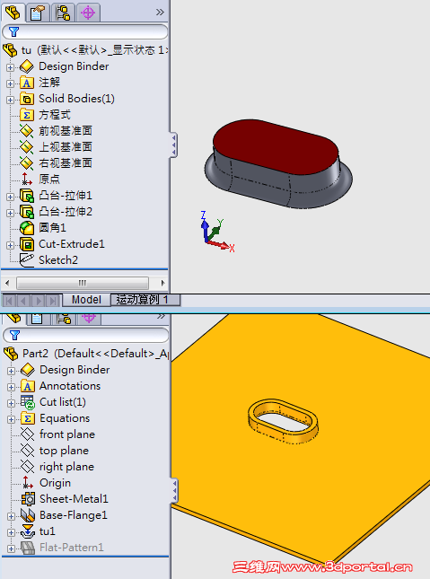

 楼主| 发表于 2014-3-27 16:52:22 | 显示全部楼层 来自: 中国浙江宁波
gt.adan 发表于 2014-3-27 16:08 static/image/common/back.gif: L7 i% W) j+ [3 h1 v
4 d" L* o/ b8 ~7 Q2.鈑金厚度0.5mm,成型工具圓角值0.3mm,也無法成型…
, D# P/ u* e3 Z- M, m6 t
谢谢  我刚才试着在凸起模具里用了成型工具  定义了截止面   现在就可以用了( L7 s) O' N( [* J7 |, s2 ]+ n' A
圆弧半径确实开始画的时候没注意

 楼主| 发表于 2014-3-27 17:29:17 | 显示全部楼层 来自: 中国浙江宁波
gt.adan 发表于 2014-3-27 16:59 static/image/common/back.gif
( f. e: q9 D1 A2 V' S  a6 n* T定義終止面也是一個辦法。* a( L* }. m+ b6 P3 p4 \
建議可以打開SW自帶的成型工具來研究一下~
( \$ _& V$ J2 Z& H. {还有个问题  刚才试着做那种百叶窗型式的  在用成型工具里可以定制不保留的面
1 G# @. t, m( J, h( T" R% [如果用你那种定义轮廓的方式的话  怎么实现切除侧面呢?
发表于 2014-3-27 17:36:43 | 显示全部楼层 来自: 中国台湾
多研究一下,將會有大驚喜~~~+ S/ Z4 |" F2 B/ E& j
(更改靠破面的顏色即可)
  h. u( q/ L; c0 d* P! Z  u% D1 U6 e% @  L# ~& b0 T) J6 M3 T" V5 g" I3 ?
