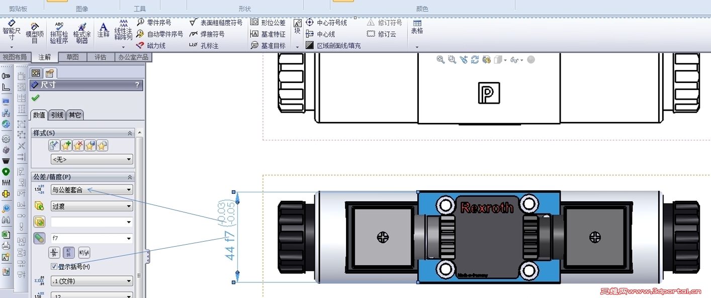

各位老师:请问在SW中如何才能标出和图中所示的一样的公差表示方法,谢谢!* \. W: B% ]" d

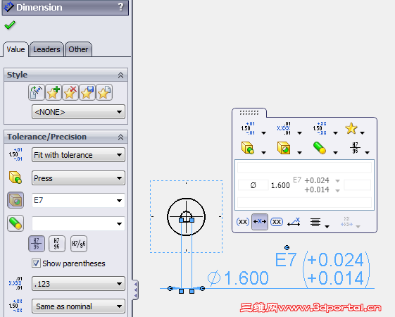

发表于 2014-3-27 18:25:01 | 显示全部楼层 来自: 中国台湾
: r( t  f2 h+ e1 d  Q0 h+ F
