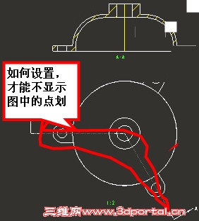

[求助] 剖视图箭头上的点划线
发表于 2014-3-27 18:53:57 | 显示全部楼层 |阅读模式 来自: 中国天津
本帖最后由 lhlm 于 2014-3-28 11:38 编辑 + F' e  V) ~7 Y, K3 j7 m8 S
8 u7 k7 J* @8 ]* iproe在做剖视图的时候,添加的箭头总是有点划线,怎么才能不显示图中暗黑部分的点划线???

 楼主| 发表于 2014-3-28 11:40:16 | 显示全部楼层 来自: 中国天津
请高手帮忙~

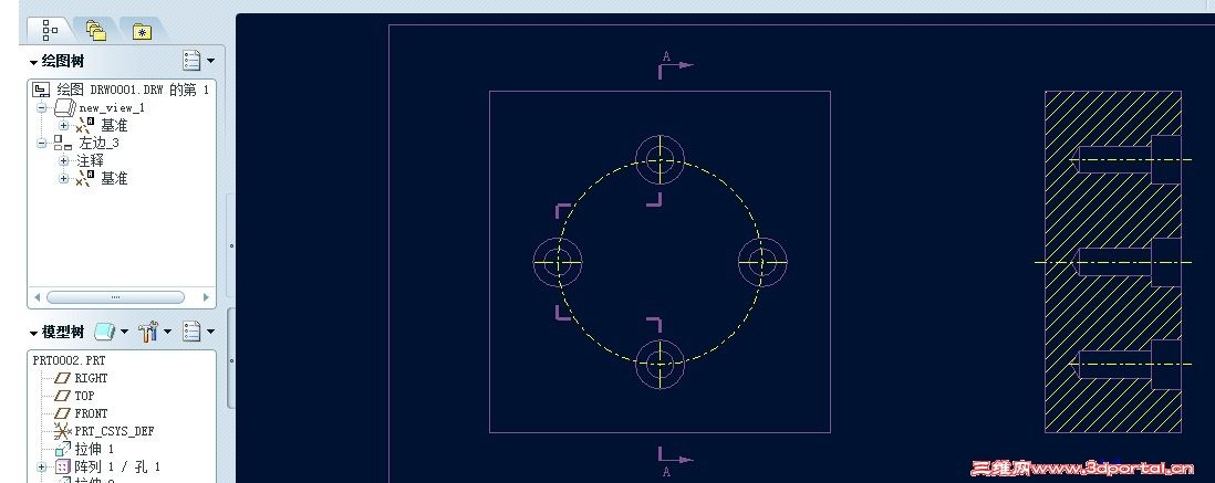

发表于 2014-3-28 19:02:58 | 显示全部楼层 来自: 中国广东东莞
  r; B$ v4 w) }) @( v4 x! Q9 S! O9 }. X
这样.........9 q3 m/ i" G# |
7 B& ]3 h+ T) w6 Q' ^% o; }; t5 i( S 123.jpg : u( o4 |, V' X
发表于 2014-3-28 19:38:34 | 显示全部楼层 来自: 中国北京
1 Q1 L6 \) d! i% Q. W& H/ H; {( t
+ R) }  ~* L, z- r$ V7 l9 w请楼上的网友详细说明如何设置的,你做的非常好,我也不会,很想知道。
发表于 2014-3-28 19:42:38 | 显示全部楼层 来自: 中国江苏苏州
,将 cutting_line 改为 std_gb 就行了
 楼主| 发表于 2014-3-28 21:52:04 | 显示全部楼层 来自: 中国天津
ganyiwei 发表于 2014-3-28 19:02 static/image/common/back.gif0 A" [. q" Y' A3 f( g
这样.........
; ^* P5 m0 U" `  Q- H! E" k真的很不错~~
: U* N- |+ l8 y# `' `8 q6 u6 p: ?+ Q方法呢?
 楼主| 发表于 2014-3-28 21:52:44 | 显示全部楼层 来自: 中国江苏南京
mymould 发表于 2014-3-28 19:42 static/image/common/back.gif2 s) r; q6 H: L: f  x; q
, G6 U* F! g3 @) f
好的,我去试一试~~~
发表于 2014-3-29 07:36:53 | 显示全部楼层 来自: 中国广东东莞
lhlm 发表于 2014-3-28 21:52 static/image/common/back.gif# }3 w+ J! j# K9 S
真的很不错~~
) ~5 B5 G/ `( a9 l方法呢?
1 K! @, K4 r4 H- o9 H* S: H
就按楼上说的选项就行,,但是还需要其他选项设置宽度,) ]6 A' i8 s7 |8 [& d! ]# c
需要proe5.0 以上的高版本才有
 楼主| 发表于 2014-3-29 12:51:36 | 显示全部楼层 来自: 中国天津
ganyiwei 发表于 2014-3-29 07:36 static/image/common/back.gif
+ y/ `( G4 L2 Z- ^; ~+ P# b就按楼上说的选项就行,,但是还需要其他选项设置宽度,4 V1 l" V% _) M  S
需要proe5.0 以上的高版本才有
/ R: u  v$ h) u
好的,谢谢您!我用的正是proe5.0~
