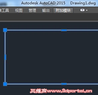

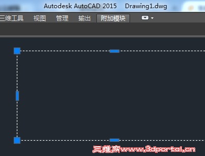

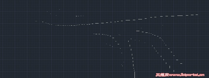

和cad官方反映问题的时候,官方回复,可以通过SELECTIONEFFECT系统变量调整回来,看下图久违的虚线状态又回来了。6 g% m- d; }9 z$ _# g
QQ图片20140327200401.jpg QQ图片20140327200401.jpg 8 {; s$ v9 V( r

发表于 2014-3-28 10:57:51 | 显示全部楼层 来自: 中国广东广州
2015只是看了下,没多用,感觉现在这个选择预览方式还是挺炫的。
发表于 2014-3-28 11:53:44 | 显示全部楼层 来自: 中国广东广州
确实习惯虚线状态,谢谢楼主
发表于 2014-3-29 07:45:56 | 显示全部楼层 来自: 中国福建泉州
2015多了不规则选择,那时候好像是虚线,已经卸载了,楼主慢慢研究。
 楼主| 发表于 2014-3-29 21:03:26 | 显示全部楼层 来自: 中国北京
其实吧、我个人习惯了虚线显示,显卡不好加上设置线的颜色问题,在别人眼中很眩的功能 我看来 就不习惯了
发表于 2014-3-31 08:37:13 | 显示全部楼层 来自: 中国浙江宁波
个人更习惯 虚线。这个加亮线条的显示方法,对眼睛好累
发表于 2014-4-1 22:56:12 | 显示全部楼层 来自: 中国山东淄博
cad2015为什么在移动光标时,会跟随光标出现一些虚线,在选择直线命令后,那些虚线就消失了,请问是什么原因; l4 H: `& v* M

我也不太懂,感觉应该和显卡设置有关系吧,

" p& e  [! z) _关了硬件加速。如果是双显卡请使用集显
