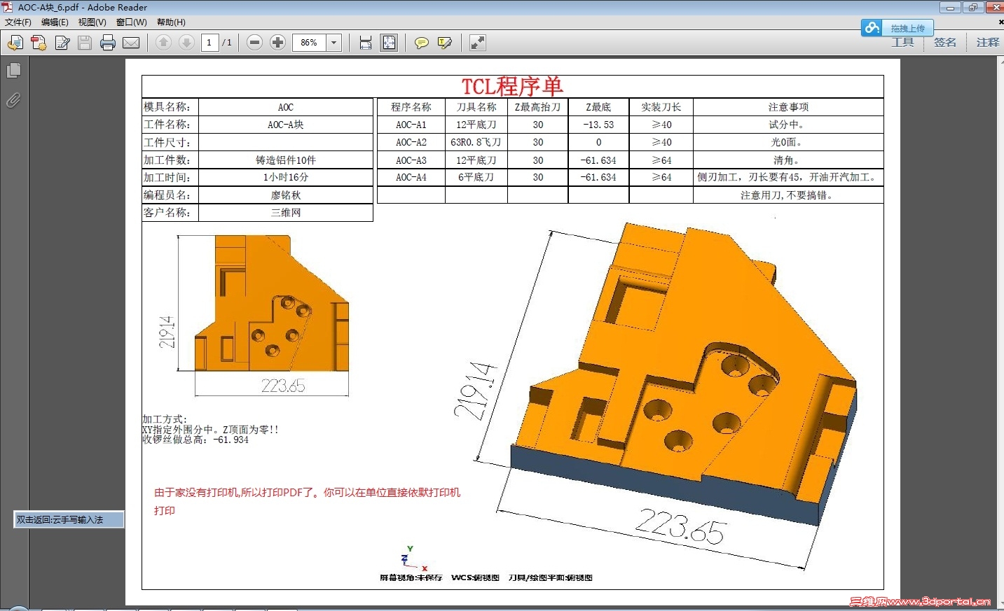

因为这么久了也没找到合适自已的程序单外挂.所以自已花了30多个晚上时间.开发了一个依照MC9的默认后处理生成的NC格式.开发了一个自动填表方式的软件<<程序单编辑器.exe>>5 V( P" D( s' \& j; O0 v
软件只依照三轴铣床,不自动换刀的后处理NC格式编写.现分享给大家.
* P& h  B$ ~2 b& @- u) m0 }7 p程序单编辑器.exe工件原理:
% a* Z# N; z2 ]  E. e1, 可多线程载入多个NC文件.
9 M& Y' v0 `2 O: ?/ _5 C/ \1 S2,找出NC文件中NC名称,然后自动填表.( s! B) R; @) _+ M4 W
3,找出NC文件中刀具名称,然后自动填表." C9 n2 V: S, y9 r
4,找出NC文件中Z最高抬刀值,然后自动填表.
5 M: j0 n* ~" H; R- M, Q( X; \5,找出NC文件中Z最低值,然后自动填表.! @% K5 b/ C6 x. `
6,依照Z最低值,加长,变为实要装刀长,然后自动填表.
( F& Y& }8 L7 h0 K7,注释可以原先写好,用右键选择的方式填表.- J& b! x' r* m: H: a$ e, c
8, 可截图(打开)两个图像.
2 b% x1 [. p0 Q3 M6 F" i9, 可提示NC文件中是否有换刀动作.
' C$ O$ o/ d# P. J/ c10,可直接用默认打印机A4纸横向打印.
' ^, H; m) g0 p: H  F& Q# t$ o2 X11,以保存单个文件方式保存.方便下次再打开,打印.
9 N% g: r! _" S0 L12,自带计算机.* t6 Z$ E$ [8 d; h0 p
