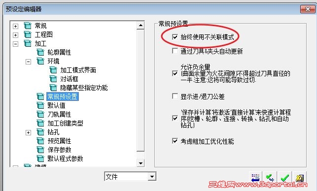

[已解决] 装配文件 子文件 NC后, 老是提示关联什么的!

发表于 2014-3-29 14:05:45 | 显示全部楼层 来自: 中国浙江绍兴
做NC时取消关联
 楼主| 发表于 2014-3-29 22:34:36 | 显示全部楼层 来自: 中国天津
怎么取消啊?
发表于 2014-4-12 19:31:53 | 显示全部楼层 来自: 中国浙江绍兴
WQQ818915 发表于 2014-3-29 22:34 static/image/common/back.gif" h- j: _8 }' e* `9 J- V
怎么取消啊?
2 y) u1 V5 v4 D4 M% z, ~这样设置一下就可以了:8 X& I- V' k2 @6 r3 F( o( K1 Y5 Z
