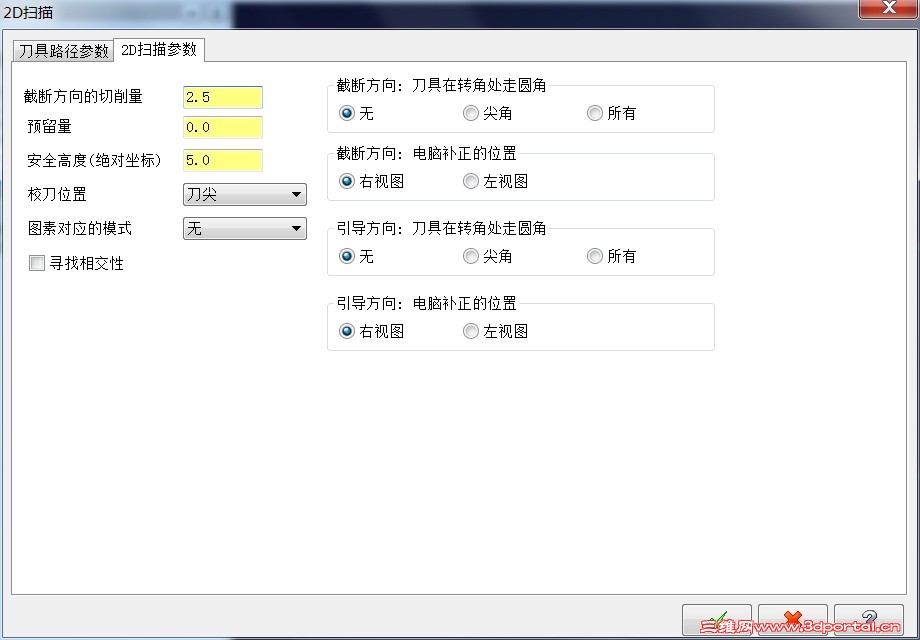

三面刃洗内腔球形 该怎么设置参数 该用哪个指令 来进行加工。。
发表于 2014-3-28 22:28:41 | 显示全部楼层 来自: 中国江苏无锡
这是你需要的吗?$ A4 n, w; ]/ _. Y+ o7 d4 c/ s! b
1.png + h+ S0 Y2 N( z' g
2.png ! Z* E  \+ `, g) n& h

- e5 Z( p% B: [  ]' ~. D% Y1 @线架加工中的2D扫描,,,很实用,不过总被忽略,参数也不复杂,自己研究下看看

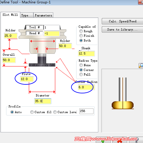

我用曲面加工做了这样的球面槽。用35r6的飞刀做的。做出来偏心的。我郁闷。。用飞刀做这样的槽怎么补偿啊

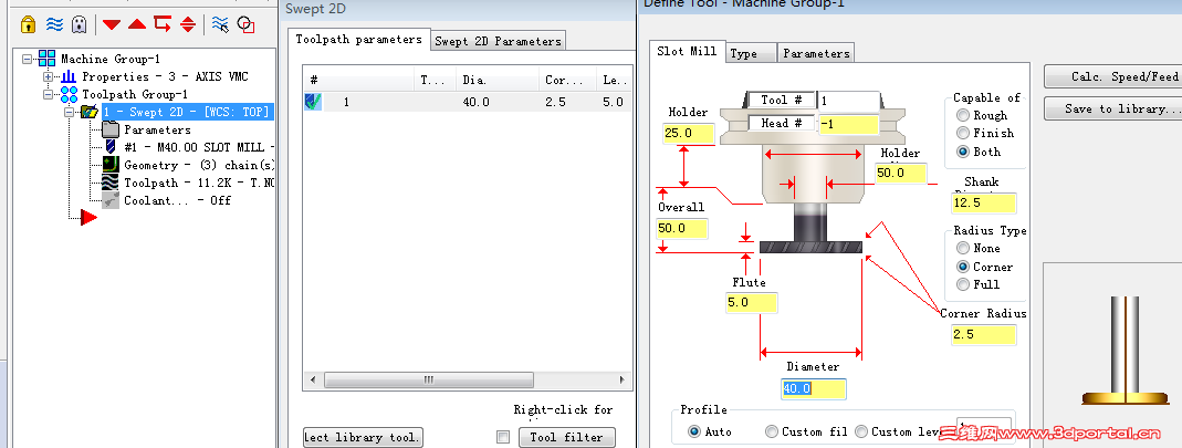

$ n( _  b7 @  i. K: e按你前面描述的是35R6的飞刀,但你在CAM设置的是35R3的飞刀,应该是这里的问题。$ `$ `" R6 L. }: Y
发表于 2014-4-9 21:59:47 | 显示全部楼层 来自: 中国江苏无锡
 楼主| 发表于 2014-4-10 20:33:29 | 显示全部楼层 来自: 中国江苏常州
这样设置 就行了?你确定。。我明天去机床上试试

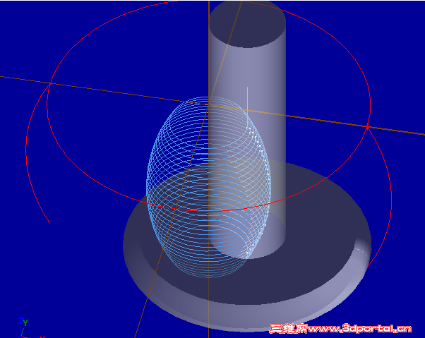

 楼主| 发表于 2014-4-10 20:50:57 | 显示全部楼层 来自: 中国江苏常州
这样走了  刀路 很奇怪 啊' b5 t8 _2 }5 c: m3 s
