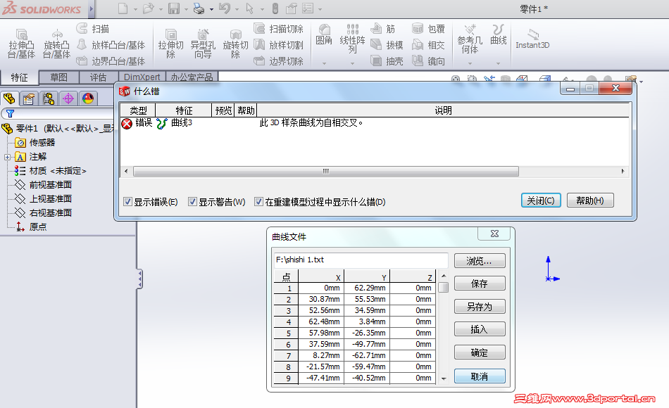

小弟,用EXCEL 生成曲线坐标XYZ 721组数据,用SOLIDWORKS2013 样条曲线命令导入数据,出现 “自相交叉” 错误。如图

自相交叉,说明坐标有问题?700多组的数据,我看z轴都为0?可以100组一次进行检查,即第一次用100组数据生成曲线,第二次用200组,然后就能发现那个点有问题了,或者更细化一下,50一组看看

好的,谢谢大大的指点,我仔细检查一下
