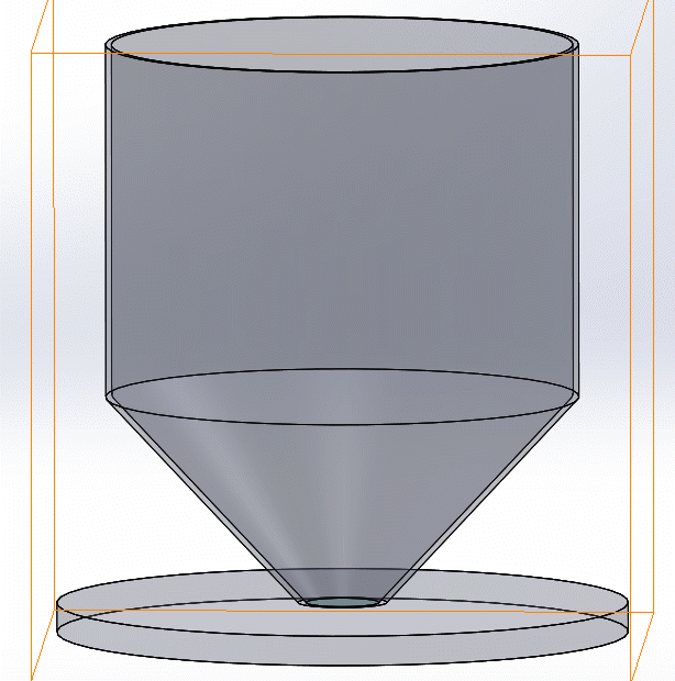

[img]file:///C:\Documents and Settings\Administrator\Application Data\Tencent\Users\296431845\QQ\WinTemp\RichOle\8M[5A__SYZU%DU)RQK{%UUW.jpg[/img]如何在装配体内做一个动画,就是这个斗里面一开始没有水,后来水慢慢就满了 sw三维.jpg ,球大神指点/ ]$ a2 b7 B" T& e3 e! w

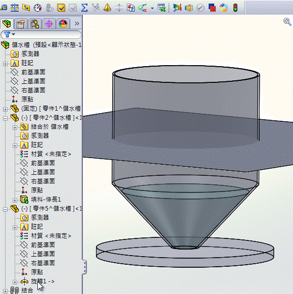

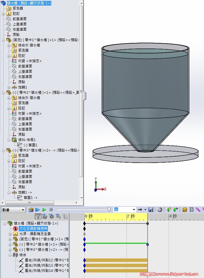

本帖最后由 ryouss 于 2014-3-28 23:58 编辑 ( d$ F/ B# U) M3 W6 x0 j
: \$ Z  n7 w- g" \# E: R- f
搜尋一下很多的,; b# M3 V$ @' e- z
作法如特徵樹,應該還有其他作法!
" k1 `$ j9 K* o* K% b8 W
3 z" F! Q) u+ X* [$ m& \  ~重點提示
! h* b) W) W' y% U' \! \8 ~ capture-3.gif 6 i% i4 ?3 h# E0 P1 x1 z. e

发表于 2014-3-30 09:14:50 | 显示全部楼层 来自: 中国浙江嘉兴
4#是動畫的基礎概念,初學者應研習道理,對深入研究有幫助的.
