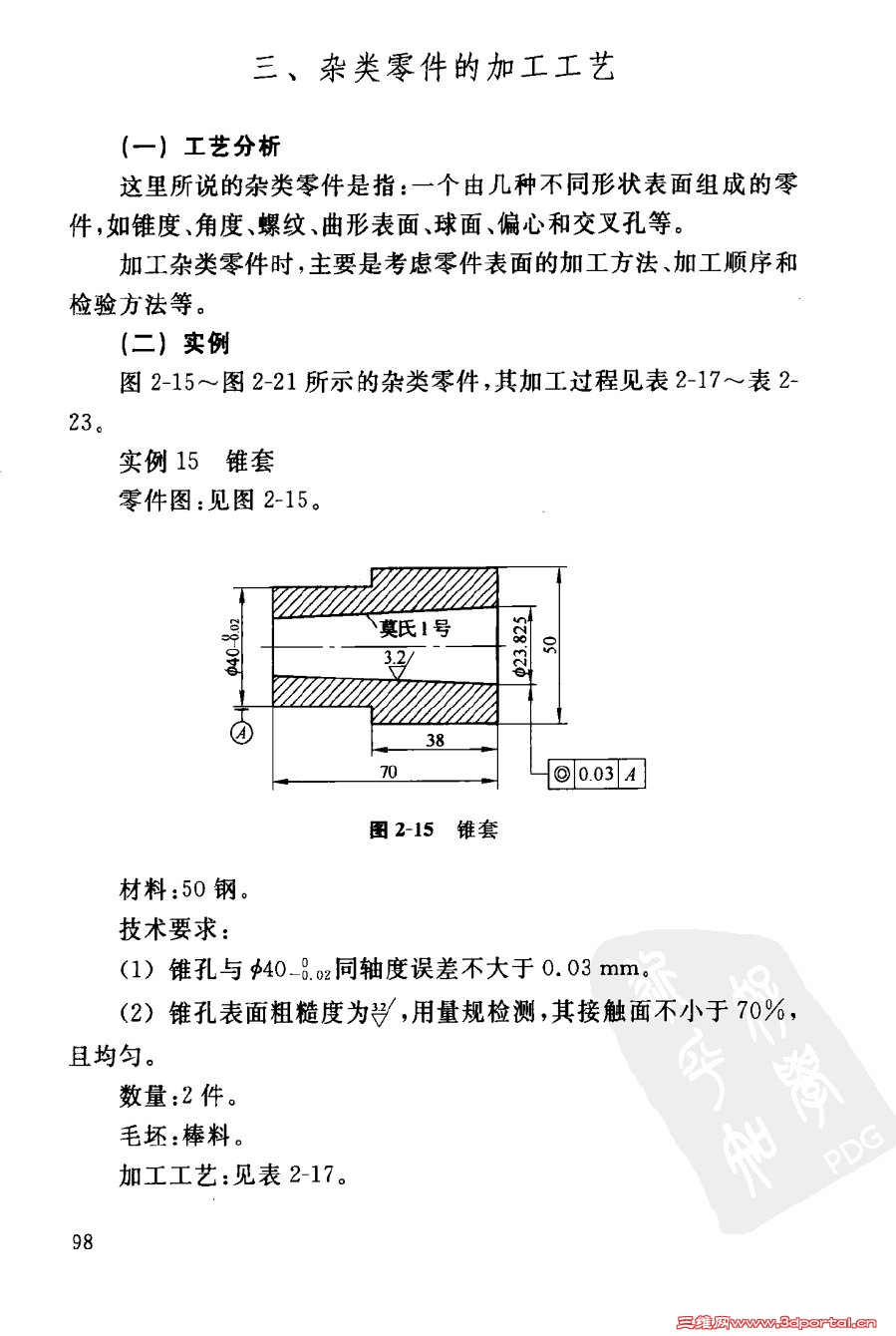

最近需要做一批长短不一的非标莫氏2,3的锥套,但是生产工艺真是很困扰?
4 j, r9 q& e& b8 _! ^
- }  g2 Y! U2 m; t7 ?7 p9 Y: R& f谁有莫氏锥套的生产工艺,共享一下,谢谢!

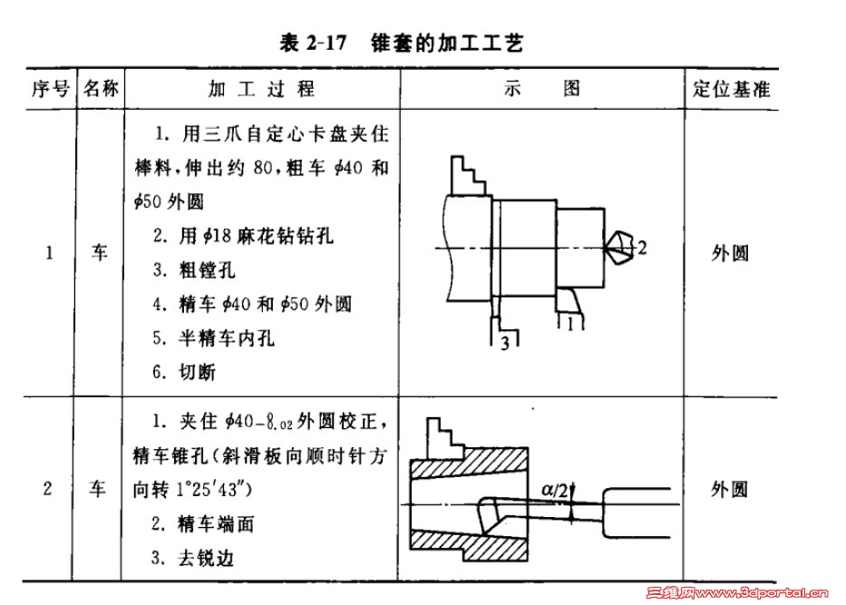

1  设工艺夹头,先车莫氏3号外,钻孔车莫氏2号内锥孔,留磨量。
: Q5 b0 n1 c, [0 a8 s2  进行热处理。: r6 O9 A1 V8 O9 m; i" Y* h/ j
3  夹工艺夹头磨外圆,切下锥套部分。4 S5 Y# {& g) m3 P
4  利用现有莫氏3号内锥套,安入磨好的3号外锥,磨莫氏2号内锥孔及端面。
