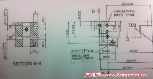

各位老师:在SW中如何生成不在一条直线上的剖面图呢?如下图中的B-B 一样。请求指导!谢谢

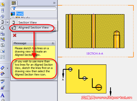

发表于 2014-3-28 15:20:13 | 显示全部楼层 来自: 中国台湾
2014-3-28 下午 03-17-48.png   U" F, Q8 ?# [5 q+ F
发表于 2014-3-28 15:25:59 | 显示全部楼层 来自: 中国台湾
唯要注意的是,此階梯剖為新制標準,意即除料線已經展開。
