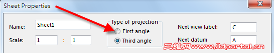

发表于 2014-3-28 15:13:08 | 显示全部楼层 |阅读模式 来自: 中国河北沧州
我想转化为第一视角   为什么选项里改了  但转化的图还是一样呢?2 A" _( F. `" P/ `

工程图模版里没有改过来。

是從 Sheet properties 中修改,不是從 System option 中修改。0 K) W% s3 [+ x4 q5 C  C. H9 C
$ f2 y+ x9 b; r, f! Y8 V+ V

打开工程图模板右键点击属性点选第一视角,保存。
