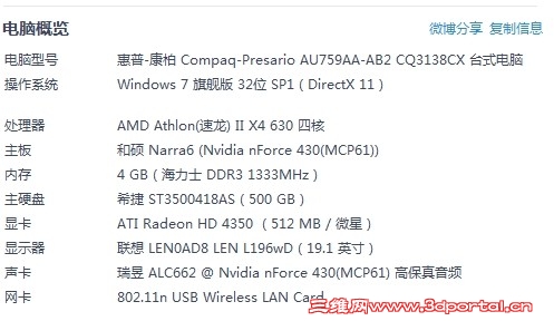

问题如标题,下面贴出配置,还请大家帮帮小妹,电脑小白
  M/ q! l+ l: ~3 u QQ图片20140328160735.jpg 2 e$ @9 S) c$ A7 J- z

不太懂电脑配置,不过看着显卡很差吧

你这内存确实是有点低呀,  d- z+ L4 Q& Z9 G: n- P1 Z% Q
其次,建议装64位的系统和64位的SW,32位的SW最多使用2G内存,64位的没有限制。
发表于 2014-3-28 20:57:23 | 显示全部楼层 来自: 中国山东德州
这个配置也不错了,对付sw2012凑合吧。把虚拟内存设置在D盘,分别为6144和8192,且系统选择为最佳性能,就会好用很多。记得不能有木马病毒,也会误报内存不够

使用64bit的系统会更好一些,建议使用win7 sp1 x64或win8.1 x64

显卡是瓶颈,显存太低了,另外你用的32为系统,内存发挥不出来的,建议改用64为系统,效果会比现在好得多
