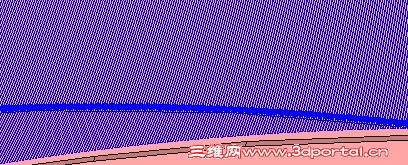

[已答复] 航空铣:刀轴控制:自动,使用刀具中心,使用半径,使用前端!分别什么意思,三...
发表于 2014-3-28 20:42:52 | 显示全部楼层 |阅读模式 来自: 中国天津
本帖最后由 WQQ818915 于 2014-3-28 20:46 编辑 & i. u6 b% H* r5 H8 v" l7 x0 L: b- m' \: G0 Y
  p8 c" \# X, O( \- u7 K$ k2 [' H
三轴输出怎么设置啊!
0 X* A7 \5 y2 {0 U" k4 b: L( ~# N- T0 u2 Z" L) u/ R9 F* N# Y/ A
) `* O# L1 ~7 D使用刀具中心就好了!) N' _/ J/ s9 E; Y* T; n' m

4 ]! M- t8 {4 X# t- A那就每种接触做个刀路  比较一下就明白了
发表于 2014-3-30 09:46:23 | 显示全部楼层 来自: 中国四川达州
使用刀具中心刀路是好看了,斜面会过切的。还是用圆弧过度为好。。。。
