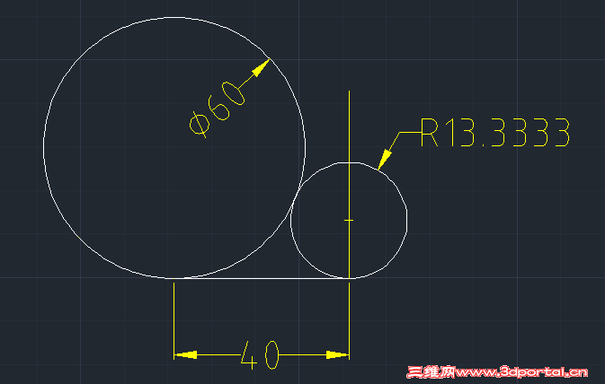

这图不用约束画出小圆怎么画?谢谢

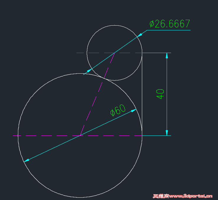

可是此物?
! z4 V+ v. P- X' h- V
/ Q+ a3 N( B! \ QQ截图20140329100036.png
) @6 {) S4 E+ r# C: n# {9 s5 ?6 R' b" K1 {
小圆用3P参数画,分别是垂直(小圆中心虚线)、相切(大圆)、交点(小圆与40线段)。

也可以使用约束,然后再将约束删除就可以了,我就是这么画的。
