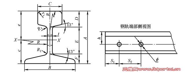

[求助] 8#轻轨老标准(YB222-63)截面尺寸
发表于 2014-3-29 09:59:39 | 显示全部楼层 |阅读模式 来自: 中国四川绵阳
求助,8#轻轨老标准(YB222-63)截面尺寸,谢谢!
发表于 2014-3-29 13:40:18 | 显示全部楼层 来自: 中国湖南岳阳
8#轻轨尺寸(YB222-63)8 t* S# i; t2 l* s8 y% z
A=65
. E+ y0 @2 c5 ~' m& i% _; VB=54
" S3 o2 O! D1 h( WC=25
- \* W1 y% [3 i% E: T  b  l) `  bD=17
9 }9 c, G6 w0 M" p* x  X: SF=12
7 \7 o/ N# n. e: K% t) Wt=7
& E' _% E' d* Q; E6 b- [# q' Oe=36.1
+ d9 Y# R# q( I- {9 a; J" q- M, kc=28.9
& Q, R$ B: M$ Jh=35+ C: r7 p& C8 h& q& O
s1=324 p. I0 L2 g0 n" z
s2=709 L. `! N3 J8 T/ A8 c& }- ]& V
φ=166 w% D4 M! n& Z+ W- `; {
斜度K 1:3.50 R4 M8 p( X) d8 i
理论质量=8.42kg/m
# R5 F2 T' x0 m5 ?& i
% \. A' J3 P: f* h- G
洪哥 + 5 感谢帮助!
发表于 2015-1-20 16:07:05 | 显示全部楼层 来自: 中国湖南岳阳
老标准轻轨尺寸图。

发表于 2016-5-10 11:01:57 | 显示全部楼层 来自: 中国山东淄博
有说GB11264-89替代老标准YB222-63的,但是YB222-63中的几个型号8kg/m   18kg/m   24kg/m新标准里面是没有的,谁能说明这两个标准的关系呢?
