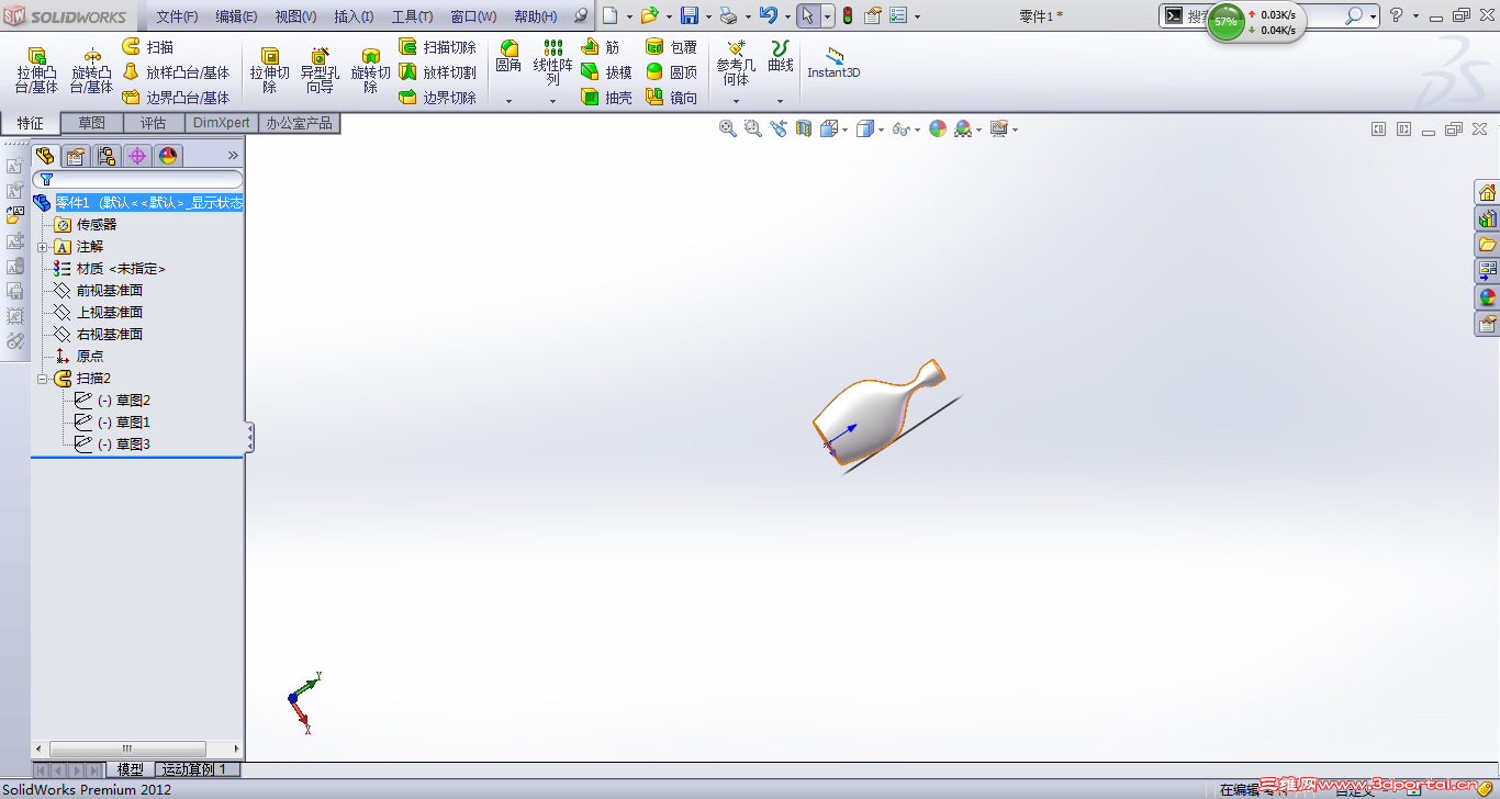

我做这一张图的时候一共用了3个草图,
" X. ?0 ?1 a. m. K2 w一个是竖直的经过原点的直线为路径0 j) Q  Z1 R2 x- K2 p$ ]% w
一个是底面的椭圆为轮廓* t& B4 @% |& P4 O& j' f
一个是一条直线加样条曲线做引导线$ Q5 w7 f. l9 ^* H$ Y
我想问有没有办法使得这些步骤变得简单?
零件1.rar
129.27 KB, 下载次数: 12

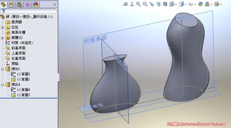

把路徑和引導曲線畫在同一草圖.
 楼主| 发表于 2014-3-29 19:44:54 | 显示全部楼层 来自: 中国广东东莞
heat_ice2000 发表于 2014-3-29 11:45 static/image/common/back.gif: Y) S0 d' V. ~* `9 R: X  }* S
把路徑和引導曲線畫在同一草圖.
1 l" x0 n; j. w; \+ W. `2 S不可能吧,因我底面必须是椭圆啊,如果都在前视基准面画的话,那个椭圆就是上视基准面的了,就不可能了
发表于 2014-3-29 20:33:54 | 显示全部楼层 来自: 中国台湾
應該沒有問題,你再試試..+ i; P8 }( Z0 n4 t( ~+ W; Z. _$ m* s
! |; s: X( ?( a# O# n 掃.rar (238.26 KB, 下载次数: 3)
