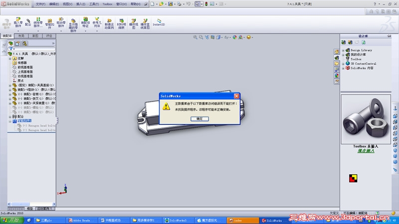

大伙帮我看下toolbaox去哪儿了?整个电脑都捜了,没有。另用安装程序修复也没有 。 我用的是sw2010.QQ邮箱:18505837586 Y9 h. ~) @. C4 M+ V* `3 N; `) u

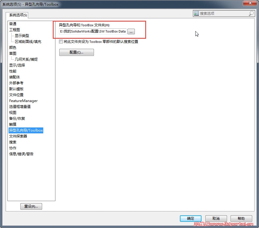

# `6 r! X7 S! {. J$ Y, Q建议1 J# Z: s; w: J( B. `
①找到位置 重新添加下位置6 k7 Y: `8 t4 _1 J& o, A; y
2014-03-29_12-34-48.jpg # L* W- i: s# U) S7 V# b- H# @) _/ [

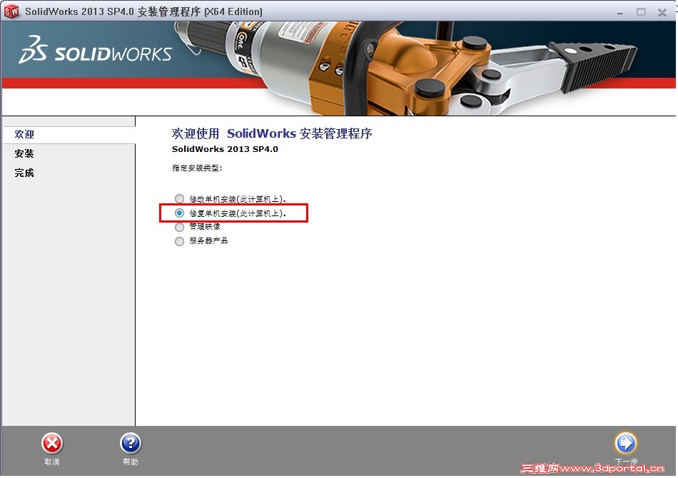

②修复安装) O: n9 ~+ H. k- @
QQ截图20130920193043.jpg 9 n2 g0 h/ c1 N- W6 \

发表于 2014-3-30 14:48:31 | 显示全部楼层 来自: 中国甘肃武威
拷贝代码到记事本文件中,把文件后缀名改为“*.bat”。运行下即可解决。* s1 Z0 ?- q8 |
代码:; E/ j" P6 ^3 Z0 E
regsvr32 "%programfiles%\Common Files\Microsoft Shared\DAO\dao360.dll"% f2 t* l0 t: M3 d3 A  R+ G& T
regsvr32 "%programfiles%\Common Files\System\ADO\msado15.DLL"
# Y7 z% ?. y( M# |; Lregsvr32 "%programfiles%\Common Files\System\Ole DB\oledb32.DLL"# o. u* [7 D. |* V. Q
regsvr32 "%programfiles%\Common Files\system\ADO\msadrh15.dll "' E6 ~2 \  O- I/ p& F
regsvr32 "%programfiles%\Common Files\System\ADO\msadox.dll"

 楼主| 发表于 2014-3-31 17:17:30 | 显示全部楼层 来自: 中国广东
yzh621 发表于 2014-3-30 14:48 static/image/common/back.gif# A( o9 ~4 ~5 j5 z/ N; d3 o# a+ |
拷贝代码到记事本文件中,把文件后缀名改为“*.bat”。运行下即可解决。% Z, A1 M; Y+ z. T% r! ]* w+ {
代码:
, C& R: O; ^5 K  w) m. I7 D2 xregsvr32 "%programfiles ...
0 y4 O, a4 o% g- u 按上面方法 这下解决了,真心谢谢了
