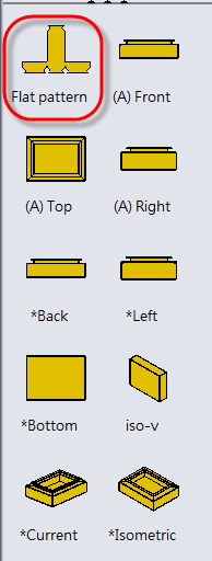

请教一下各位大哥,如何把展开的钣金零件放到工程图中去, x9 b6 v# ?; v

你先把钣金零件展开,再生成工程图就行了

非常感谢,可我要在工程图中放一个展开的钣金图,一个成形的3D图,这样能行吗

3 l3 `2 W' s3 v, q# V1 m非常感谢,可我要在工程图中放一个展开的钣金图,一个成形的3D图,这样能行吗
2 t3 ~' p2 z6 k- D9 K也是可以的,就是麻烦一点,你把画的图另存,在出工程图时调入一个另存的图,这样两个图同时可以在工程图中出现

也是可以的,就是麻烦一点,你把画的图另存,在出工程图时调入一个另存的图,这样两个图同时可以在工程图 ...
6 g. R' F7 E* U, C+ J9 L不用這樣麻煩的吧…旁邊不就擺著一個『平板型式』嗎~~~~; K( }+ E# k$ R! Q. v- E7 \' x, S
5 T1 W) o/ [: U3 o, R" S, Z. O 2014-4-11 下午 05-04-34.png " p0 v9 W, f. X. [1 f6 F7 Q5 V

各位大哥,问题是在工程图中平板模型也展不开零件,

有时应该是SW的安装问题,重新加多一个展开配置,再在工程图里选就OK
 楼主| 发表于 2014-4-16 15:59:40 | 显示全部楼层 来自: 中国广东深圳
加多一个展开配置?怎么操作?
