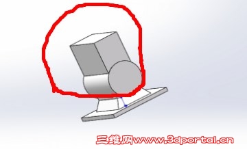

如何让红圈里的那部分和下底座分割开来,我是为了后面的抽壳做准备,试过用圆弧曲面,但提示不能分割
 楼主| 发表于 2014-3-29 17:38:08 | 显示全部楼层 来自: 中国浙江宁波
这个曲面无法分割

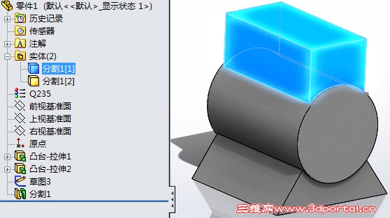

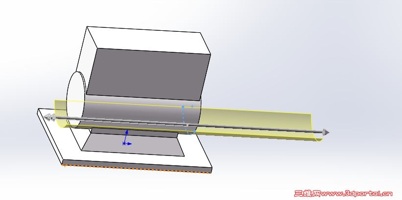

按照你的形状重新画了一个  不知道你是不是要这样分割!!     本人刚学SW没多久   画得不好请勿喷

告诉你们一个最简单 的办法用模具工具里的型芯命令一步搞定
