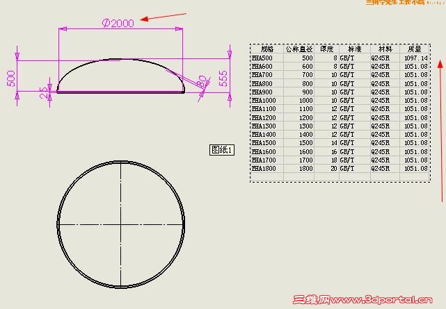

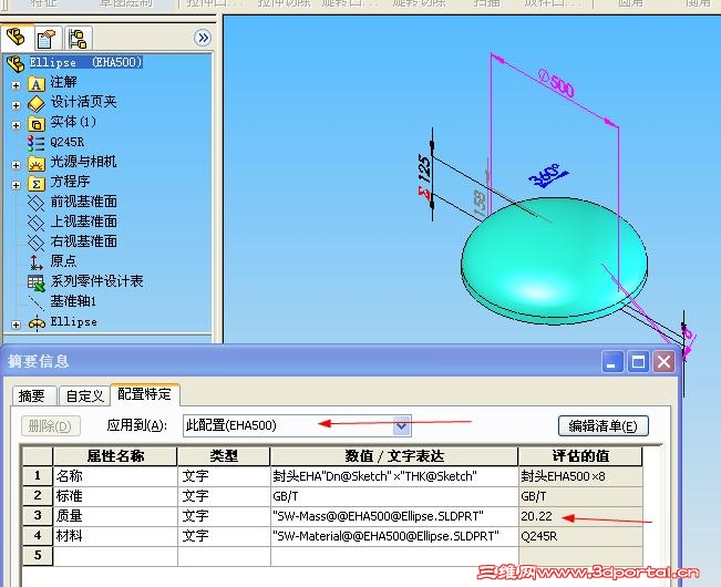

问题表述
. b/ z9 g8 T3 ~/ U8 E% d" X6 K. p1 质量有问题0 }( p* }7 |. L8 Y+ z$ l2 i
2 箭头所指2000与零件中选择的EHA500有出入。; n- U! u5 C# M( A

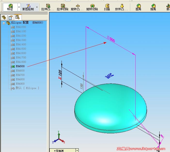

在零件中,选择的是EHA500
