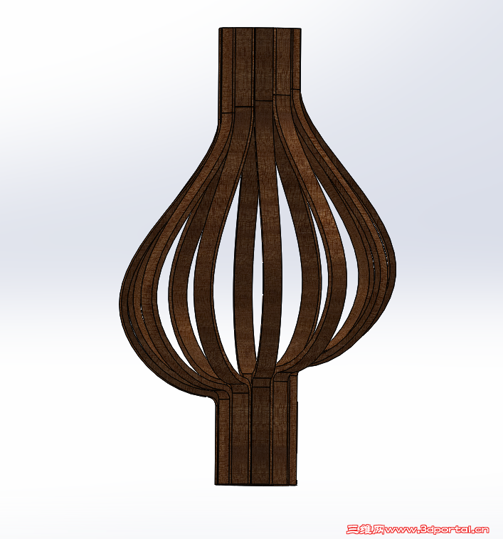

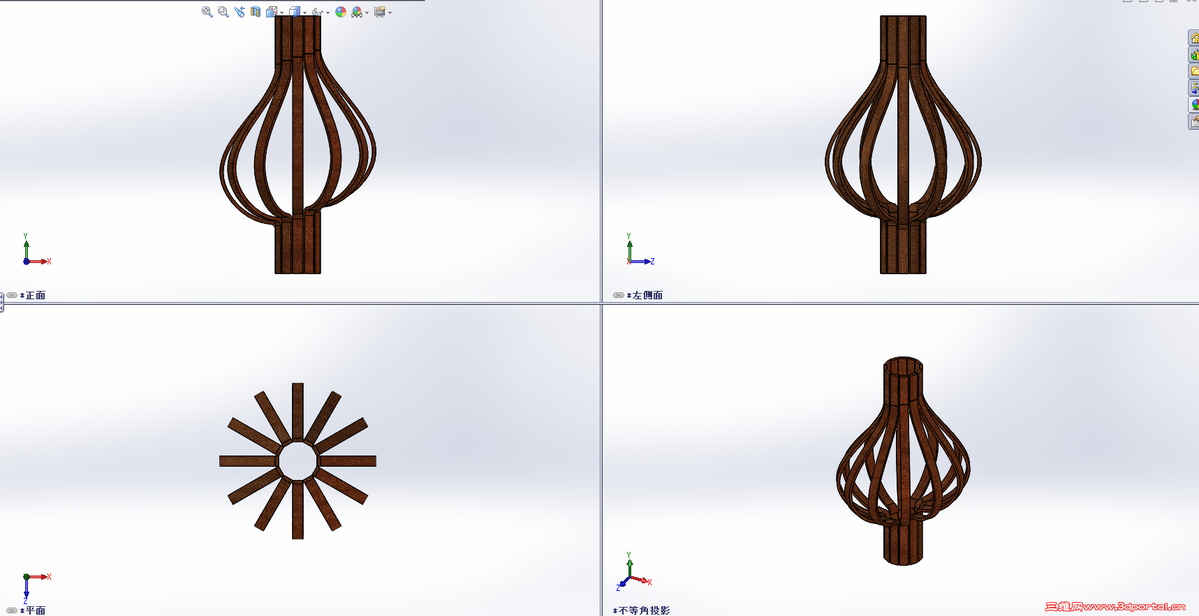

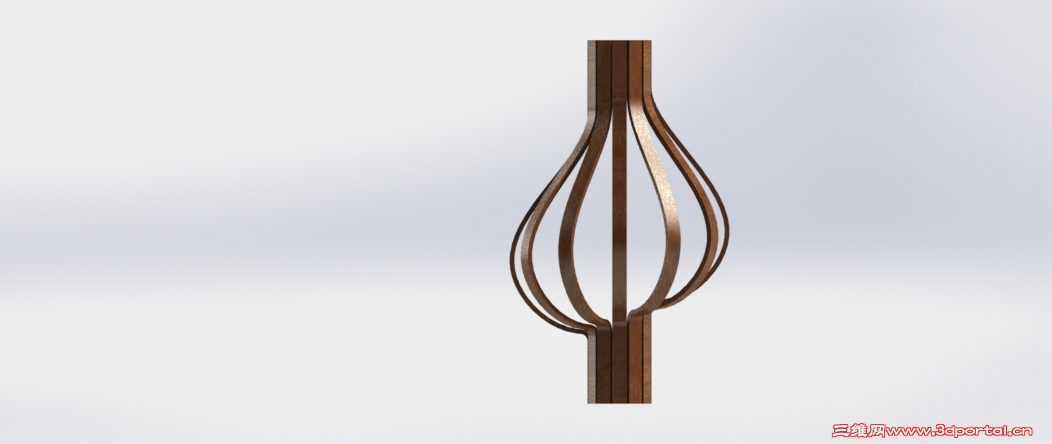

咱用了很土很笨很費力很。。沒什麽技術的方法可以做出這種效果。。還希望各種有想法的大人們開示更有傚率的方法。自己的樹深知膚淺至極,完全沒有臉面貼出來,,就曬曬圖好了。

剛剛上傳后仔細又想了一下,發現這個模型就是 不老所教過的螺旋陣列的變形應用。。。。& _) {, D+ N( e& s" C0 s+ E
乃可以參考這個來做,。。。8 `( w. A. o. x/ e- a; ~! d0 w
丹大代發的不老教程 http://www.3dportal.cn/discuz/fo ... wthread&tid=1427346; G( k2 P& L$ M; h+ b% j
非常好的變形練習。。。
- x* A' T& R  ~) b, W& w, _$ o* H% d' I5 G! D5 l( |5 G
應用不老的方法做出來的。。。。。。區別就是,我自己的是part。。不老的是。。。裝配體。。但是各方面都要比我自己的要好。。。真慚愧。2 X  W8 ]) S. m$ t
