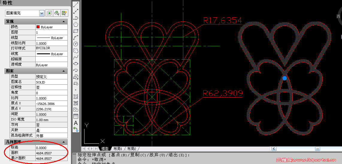

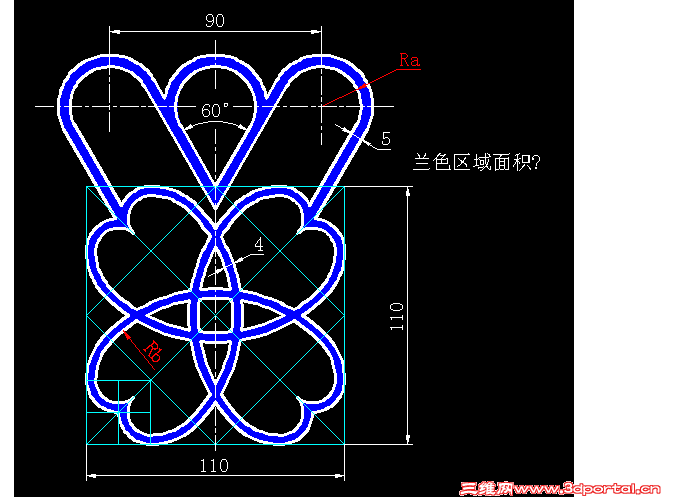

发表于 2014-3-30 17:48:07 | 显示全部楼层 |阅读模式 来自: 中国江西南昌

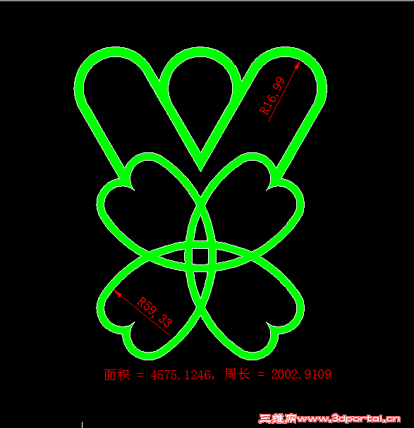

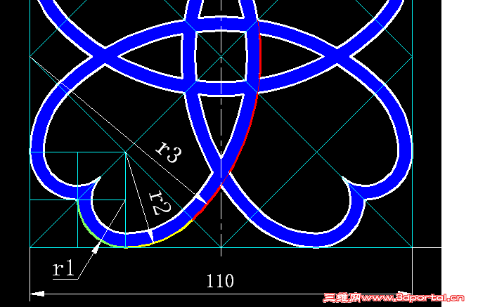

分析清图形结构,按尺寸要求画出下图:
) r! q/ ]( g0 s9 _ t4.PNG
! R/ {& ?* i' _9 r& ?9 f: f4 ?

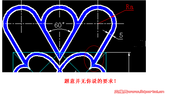

 楼主| 发表于 2014-3-31 17:53:16 | 显示全部楼层 来自: 中国江西南昌
龍之蠍 发表于 2014-3-30 22:40 static/image/common/back.gif
% l& Z7 V' }/ m5 b' I红圈处是三圆弧,而你画的是二圆弧

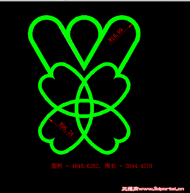

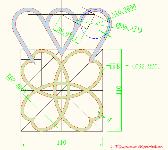

发表于 2014-3-31 21:11:53 | 显示全部楼层 来自: 中国江苏苏州
不知对否?) {: W6 d6 G0 ~. j  D5 J
发表于 2014-4-1 07:09:32 | 显示全部楼层 来自: 中国辽宁鞍山
oxm44 发表于 2014-3-31 17:53 static/image/common/back.gif
' r" H0 M- L- E# S- f红圈处是三圆弧,而你画的是二圆弧
& [% N! J! G: T' `+ u3 n( z
还是没看明白这个圆弧。

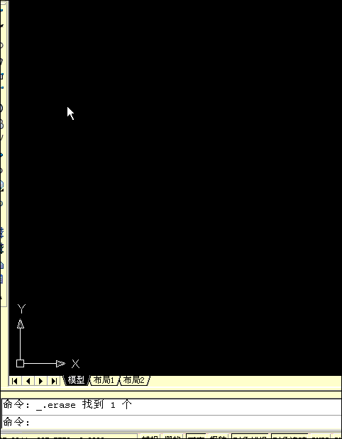

 楼主| 发表于 2014-4-1 08:52:18 | 显示全部楼层 来自: 中国江西南昌
龍之蠍 发表于 2014-4-1 07:09 static/image/common/back.gif
, h, F$ Q1 K! y还是没看明白这个圆弧。
发表于 2014-4-1 17:21:39 | 显示全部楼层 来自: 中国辽宁鞍山
oxm44 发表于 2014-4-1 08:52 static/image/common/back.gif
) t0 }$ v8 M" m6 @/ l: u# j
原来如此,真没想到,谢谢你了。

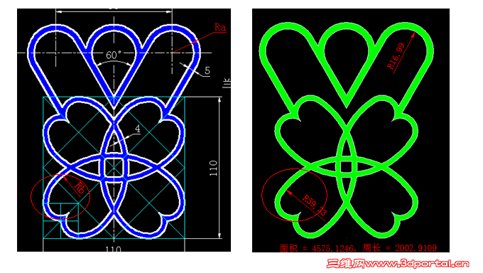

 楼主| 发表于 2014-4-1 17:47:15 | 显示全部楼层 来自: 中国江西南昌
wupeiqi 发表于 2014-3-31 21:11 static/image/common/back.gif
) y+ G, `! s+ y不知对否?
) A7 D. s, S* b) a不对,检查一下Ra的作图过程。
发表于 2014-4-2 12:13:12 | 显示全部楼层 来自: 中国江苏苏州
不对,检查一下Ra的作图过程。
. u4 L- B: }6 s7 z; `9 y/ Y5 X7 s! W; }- C
应该是我的作法不对,请指点下。
 楼主| 发表于 2014-4-2 18:04:28 | 显示全部楼层 来自: 中国江西南昌
wupeiqi 发表于 2014-4-2 12:13 static/image/common/back.gif
0 w' p0 E! P; M0 Q- Y不对,检查一下Ra的作图过程。" x; s5 s/ N' G5 f0 {0 D
3 u, ^! R2 b' f- {( A( l: M应该是我的作法不对,请指点下。
4 k1 A, [" X8 f6 \/ j* f$ v. g  k ra.PNG

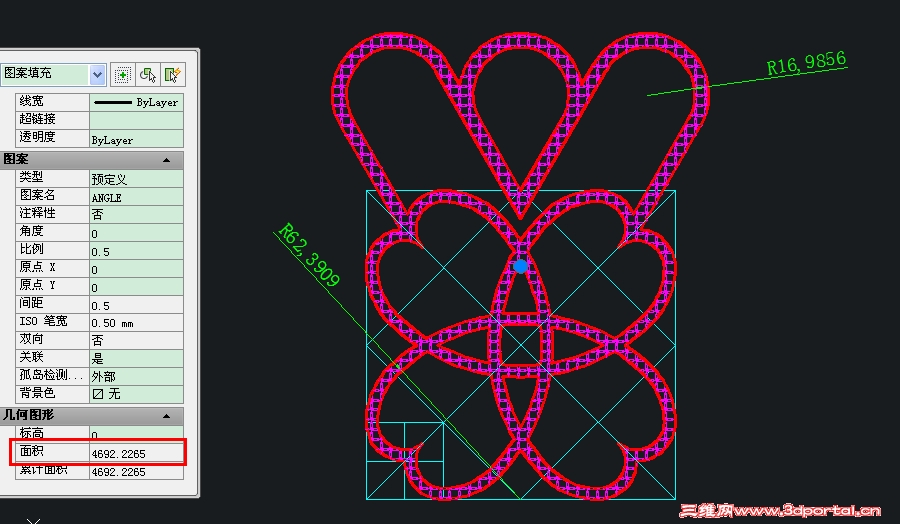

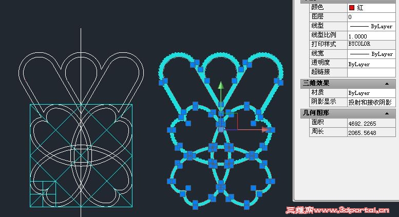

发表于 2014-4-2 21:35:40 | 显示全部楼层 来自: 中国四川成都
不知道这个填充面积准备不

发表于 2014-4-3 13:17:53 | 显示全部楼层 来自: 中国江苏苏州
重画了下. m# o0 J9 f, r9 j! l5 d2 v, R
9 b% c. y6 b  m: K5 D

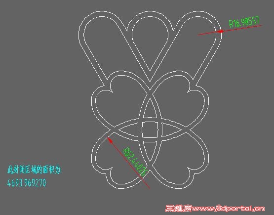

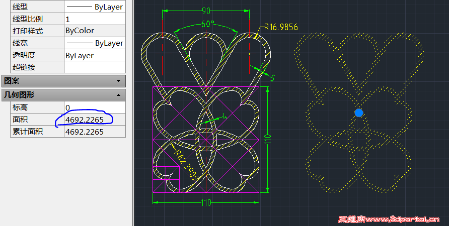

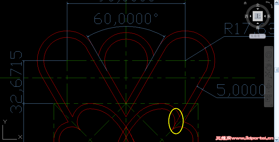

发表于 2014-4-3 17:02:13 | 显示全部楼层 来自: 中国天津
& E( r# n% w5 L# K# b. Y# e5 K5 m5 s; \5 y7 Y  x! @3 d6 G
不知道对不对 1.PNG 5 |% h/ \, |% p
" g" W6 X6 z( H6 h" k" x' X& u- X( m0 `" K, J4 H
" Y8 P/ s$ E2 U6 U个人认为,上图黄色椭圆内所示的直线延长于那个点

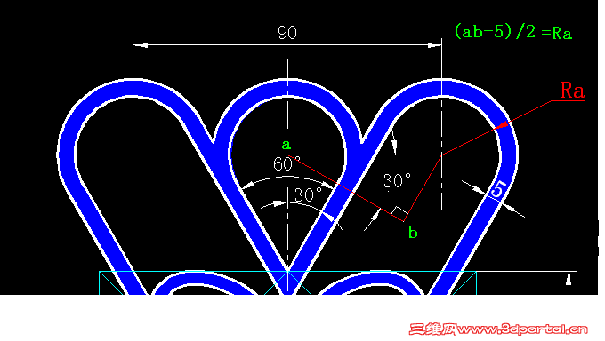

发表于 2014-4-3 18:05:28 | 显示全部楼层 来自: 中国陕西西安

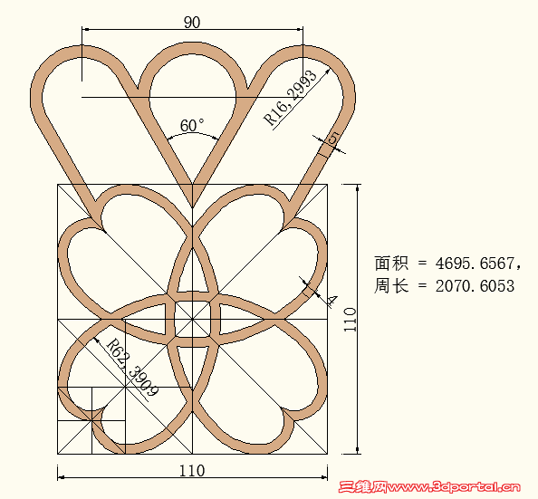

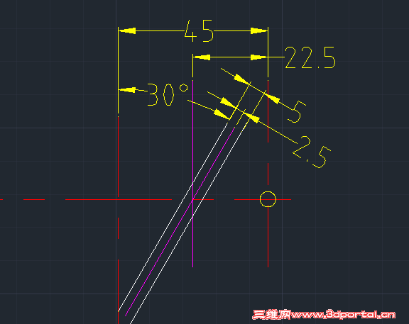

Ra的画法,见下图:  N( H2 X* L1 M7 _, Z% T$ R% K
5 |- O4 X) W" a& K) p0 t, p1、画两条洋红色线。4 Z( |: j/ c% @' W' F
2、两线交点可确定3个Ra的圆心高度的中心线及Ra圆心点。. e& S! ^0 ~8 j$ A% V  F1 x; U
4 s* s' y  ]" M3 F) @

 楼主| 发表于 2014-4-4 11:07:17 | 显示全部楼层 来自: 中国江西南昌
赶路人 发表于 2014-4-3 17:02 static/image/common/back.gif6 Z- I4 X7 k9 Z- L
不知道对不对
6 N% j  Y7 _' n( p1 t0 a' L% s! i& Q
发表于 2014-4-4 12:43:42 | 显示全部楼层 来自: 中国天津
刚开始条件不全吧
* W- r5 Y8 E1 b( w  C
 楼主| 发表于 2014-4-4 12:57:39 | 显示全部楼层 来自: 中国江西南昌
参考作法(上部):, g" K8 c' `! }. M; T% A0 T
