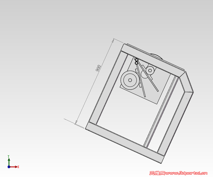

我的装配视图变成这样子了,不懂在哪里转换,怎么办啊 如图所示9 ]% l) H- B1 H2 V& L2 R1 l) @

这是整个坐标轴都是斜的。怎么把他转成正的啊

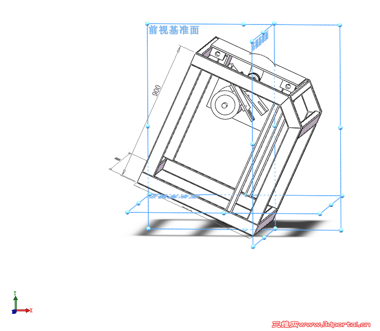

发表于 2014-3-31 11:36:03 | 显示全部楼层 来自: 中国广东云浮
简单,第一个零件是固定的吧?把他浮动后,基准面与装配图的基准面配合。
 楼主| 发表于 2014-3-31 14:08:43 | 显示全部楼层 来自: 中国广东佛山
我的整个基准面也是歪的。
发表于 2014-3-31 14:41:55 | 显示全部楼层 来自: 中国浙江嘉兴
蓝色空霜 发表于 2014-3-31 14:08 static/image/common/back.gif' p% e# P" u$ m
我的整个基准面也是歪的。
. f. `- Z! k2 V# L; D3#已經講的很清楚了,還有問題嗎
 楼主| 发表于 2014-3-31 15:41:16 | 显示全部楼层 来自: 中国广东佛山
ryouss 发表于 2014-3-31 14:41 static/image/common/back.gif' W' r$ w' O9 Z$ h+ Y: p  A) A
3#已經講的很清楚了,還有問題嗎
: ^1 T8 L* @5 F$ N是我犯傻了。。多谢指教
发表于 2014-3-31 20:33:06 | 显示全部楼层 来自: 中国江苏苏州
刚开始装配的时候就把第一个零件改为浮动,然后配合各基准面,再装其余零部件
