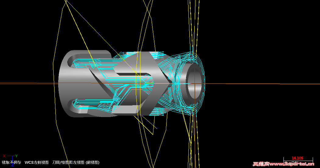

[求助] 这是怎么回事 用X5版本 打开9.1的档 刀路跑一边去了

发表于 2014-3-31 15:55:28 | 显示全部楼层 来自: 中国江苏南京
这个是你展开曲线角度没设的问题9 z& R# ?5 e* N; l' v; Z; }$ f. t
发表于 2014-3-31 20:39:42 | 显示全部楼层 来自: 中国江苏苏州
你可以-90度看看
 楼主| 发表于 2014-4-18 13:32:26 | 显示全部楼层 来自: 中国上海
xu-2005 发表于 2014-3-31 20:39 static/image/common/back.gif1 f/ [' U4 _; s- Z* t
你可以-90度看看
, [( W( [( ?$ p0 l$ s7 \) V已经是了  0度就对了
