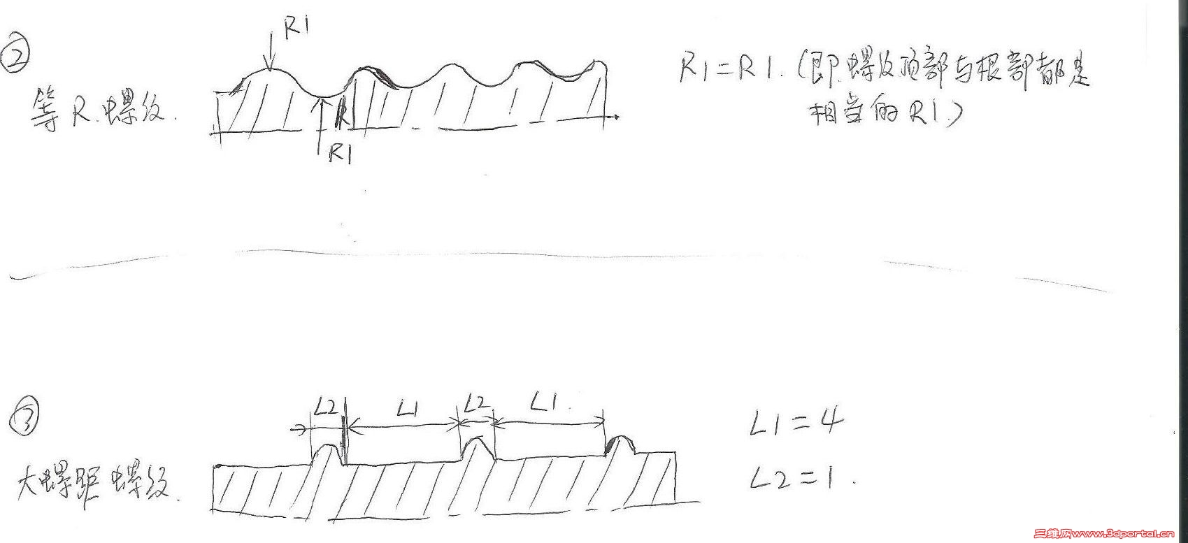

发表于 2014-3-31 14:57:57 | 显示全部楼层 |阅读模式 来自: 中国江苏苏州
这个用车床编程要怎么编呢   如果用宏程序不分段可以一次性编出来吗,不分段就是两个R1连起来一起编  MC有什么好的实现方法  [$ F3 U4 H( T0 z0 g7 v

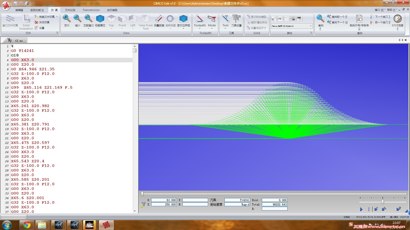

发表于 2014-4-7 22:24:02 | 显示全部楼层 来自: 中国河北沧州
类似这个??

发表于 2014-4-11 21:07:03 | 显示全部楼层 来自: 中国河北沧州
圆弧刀用G92

老大你的这个程序怎么编的呢,用MASTERCAM吗,
发表于 2014-5-17 22:46:44 | 显示全部楼层 来自: 中国河北沧州
liangliangnihao 发表于 2014-5-12 11:52 static/image/common/back.gif
' F9 |4 F6 S  X! w2 |/ \* q7 `老大你的这个程序怎么编的呢,用MASTERCAM吗,
* m) s$ r9 [" N$ c' t& ~% q嗯,是用MC出的

发表于 2014-6-24 22:41:20 | 显示全部楼层 来自: 中国河北沧州
liangliangnihao 发表于 2014-6-16 15:24 static/image/common/back.gif
" w2 W4 l5 U$ ^0 f# z老大给点提示可以吗,
9 `  Q. ^2 C$ L. T( A5 B
不好意思,好久没用电脑了。这个做起来是个力气活,用的就是MC的取等分点。再具体的可以到中国机械社区找找 行中 大侠的帖子看一下。

发表于 2014-6-27 20:25:58 | 显示全部楼层 来自: 新加坡
我们选择自制成型刀
发表于 2014-7-2 13:16:32 | 显示全部楼层 来自: 中国江苏南通
成型刀是加工最快的,只要是圆不大,用成型刀就好
