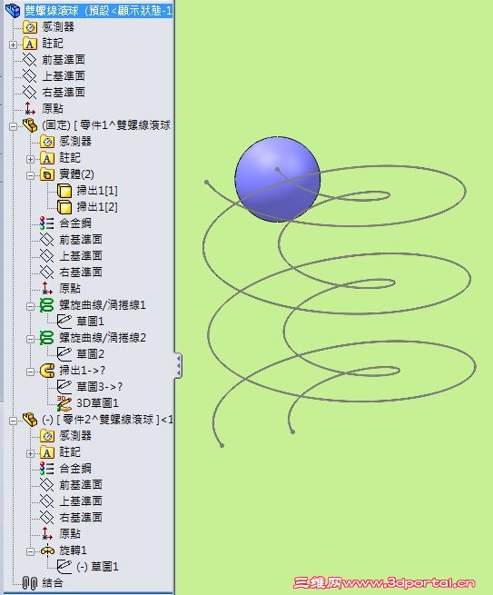

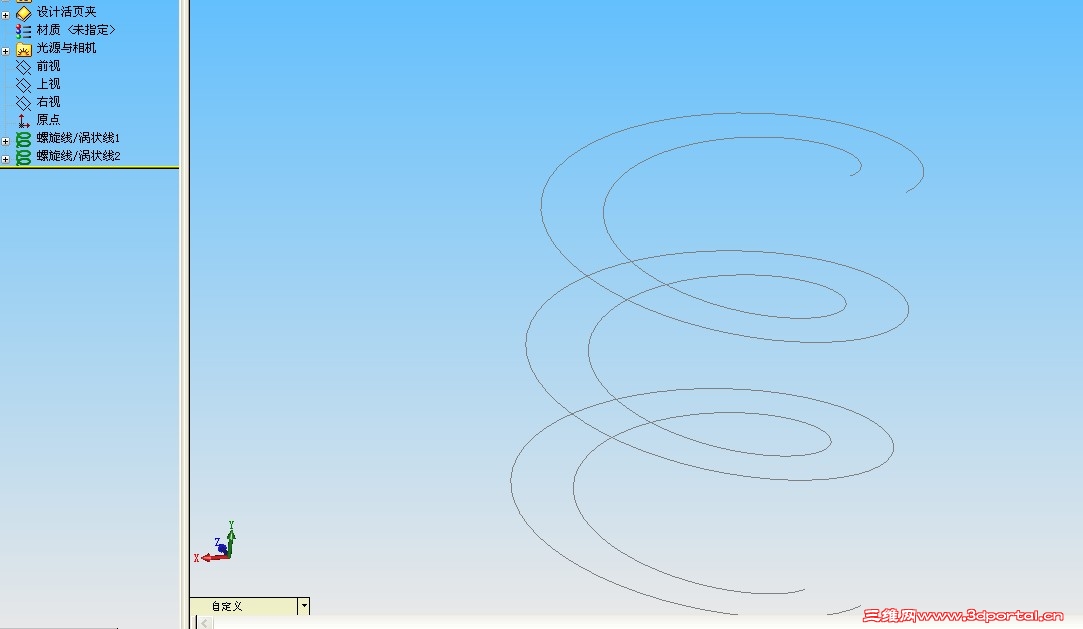

请问这个图中 ,怎样可以做出中间的螺旋线  然后 做一个圆球  在 中间的螺旋线 随着螺旋线的路径下落呢  。

應用實體motion , 再隱藏實體,參考了!

看看是不能深入的,建議依據提供之資料瞭解原理,實際作圖演練,有問題再讨论,這樣才能擴展作其他的模擬.8 W: i! ^* `7 x
實体兩個彈簧一個球) w6 q' k$ t' G1 t8 ~2 u( L" p8 Y

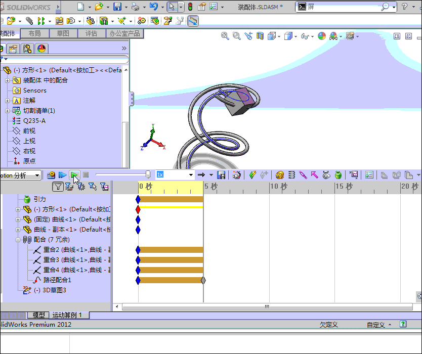

将球心建一个基准点  然后将点 随路径配合  但 如果是一个 四方体的箱子 能这样做吗??
发表于 2014-4-3 09:25:36 | 显示全部楼层 来自: 中国河南郑州
