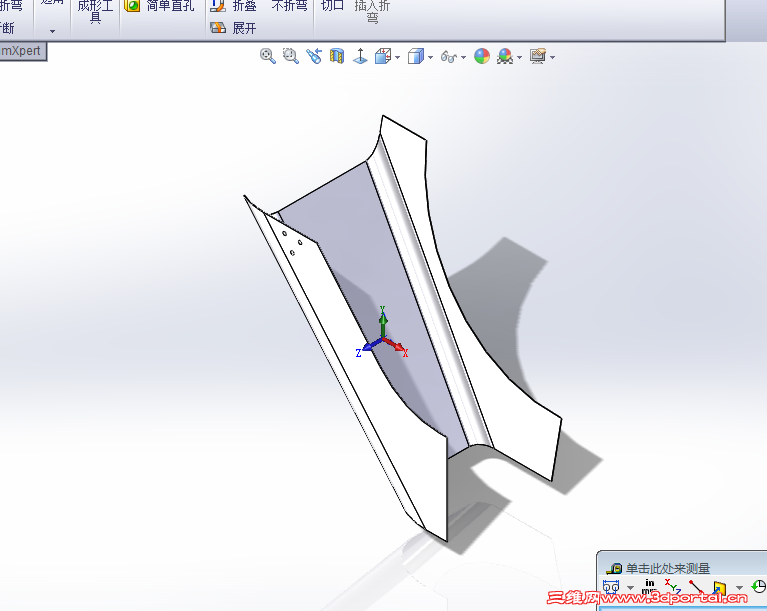

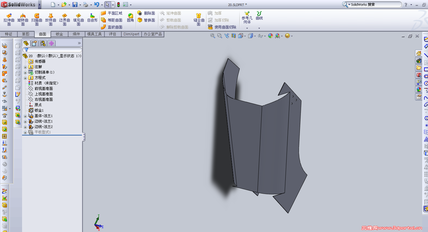

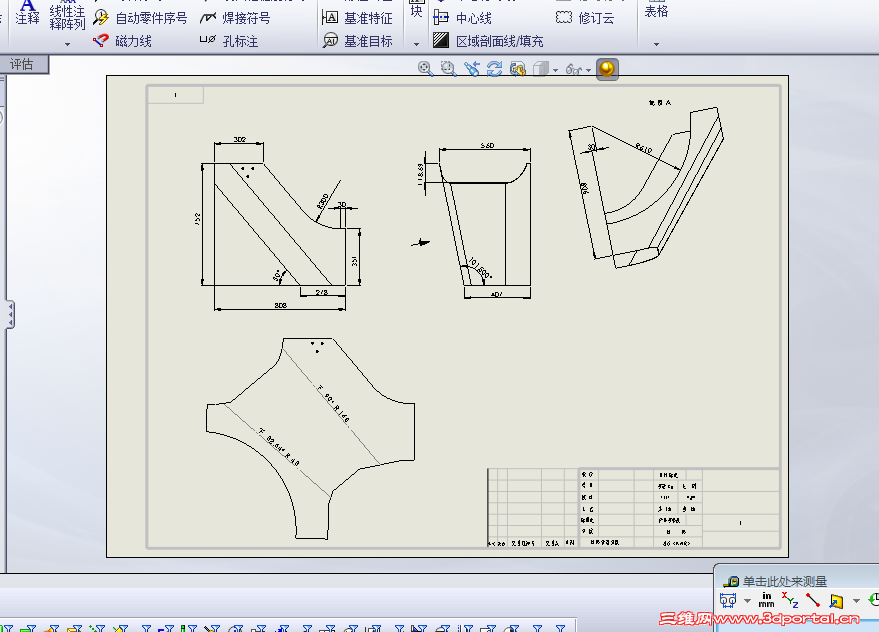

     用solidworks绘图时,无法设置R50与R150圆弧,无法得到正确的展开图。这图是不是不能用钣金展开?请帮帮忙吧,谢谢了!
左侧导料板.pdf

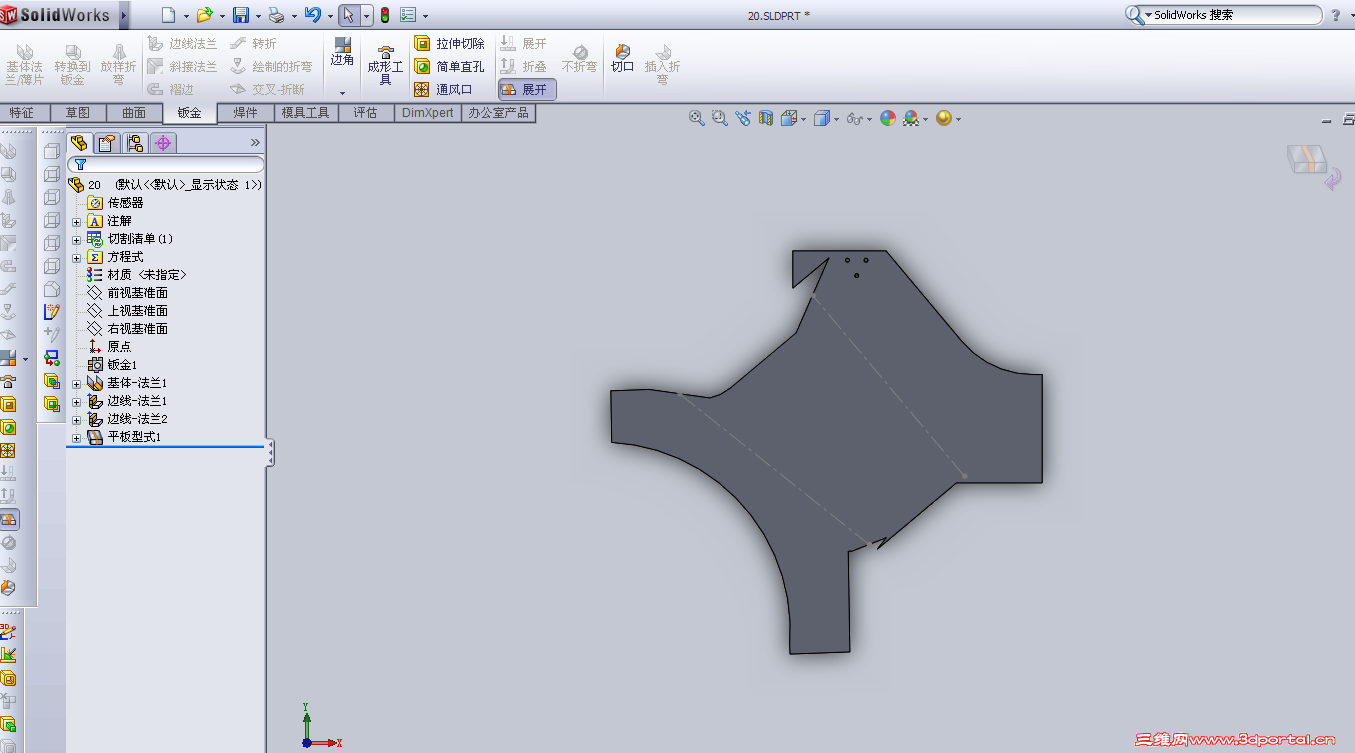

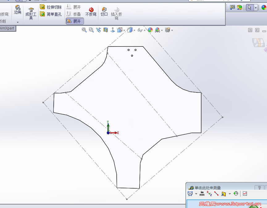

已经吧dwg格式转入SOLIDWORKS中了,但无法绘制折弯,设置R50与R150的圆弧。根据CAD中展开图下料后,折弯成型后,件不对。我想根据绘制的折弯,把展开料折弯,看是不是与几个视图一样。
发表于 2014-4-1 12:15:32 | 显示全部楼层 来自: 中国上海
看看是不是这样
 楼主| 发表于 2014-4-1 13:28:10 | 显示全部楼层 来自: 中国山东青岛
xuhongren 发表于 2014-4-1 12:15 static/image/common/back.gif
3 P2 B) D/ \) _3 {5 K" {1 D% R看看是不是这样
. k9 @! M' j% d+ i' n- L1 e
是,你真厉害,可以把solidworks图发给我吧,谢谢了!
