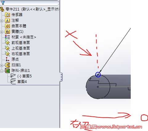

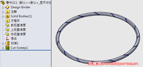

在做这个扫描切除时  怎么做不来呢   说是需要平滑的路径5 l* v, B$ V/ A# S

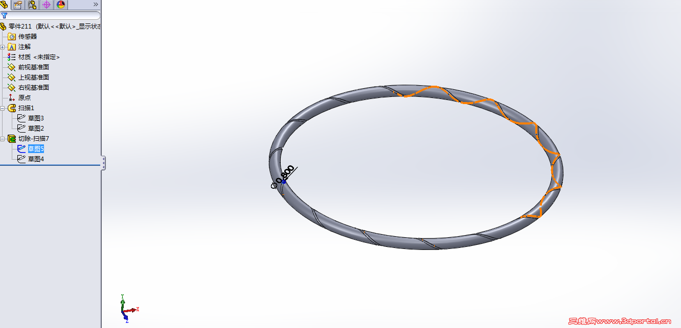

草图5 我重新画的

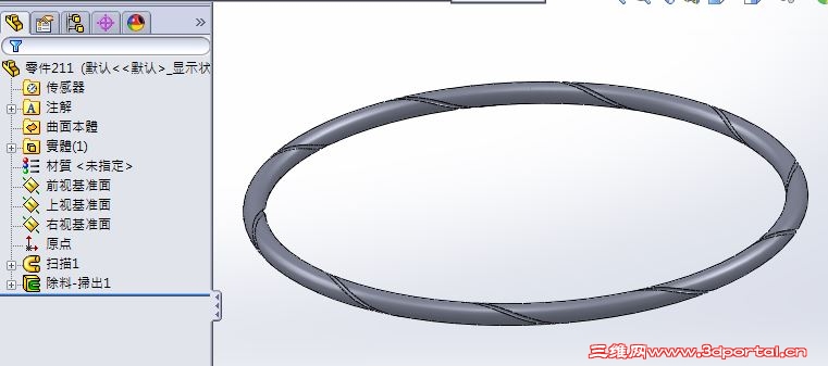

是不是這樣啊!

$ q9 R. P6 ]# L' v4 y正是草圖設置問題…檔案修改了還你: 零件211.rar (16.86 KB, 下载次数: 6)

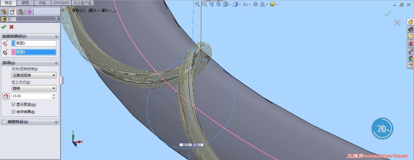

刪除了草圖的垂直中心線和右邊的圓圈草圖只留下這個小圓.

% z  t8 ?) Q  ^/ m+ X* T了解了  应该是约束过多了吧  导致旋转不成功

# X2 Q' |+ q2 F你说的右图那个圆圈还真是   我一直都是放大左边  右边都没看到
