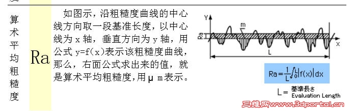

 楼主| 发表于 2014-4-2 13:48:37 | 显示全部楼层 来自: 中国浙江丽水
本帖最后由 0003 于 2014-4-2 13:49 编辑 + W4 |" Z7 ]% p3 C; a
lx558 发表于 2014-4-2 10:31 http://www.3dportal.cn/discuz/static/image/common/back.gif
* X' D, b) Y, B% i3.2很粗了,完全没有问题的
* {1 b* Z: j, p, I
1 [1 o8 k' A' z! J$ ^2 W你知道表面粗糙度3.2什么意思吗?一般需精车,精铣才能达到,相当于老标准的光洁度5级
) _' Q6 g) F, F( ^: j' Z8 p, L加工方法 编辑本段
表面特征表面粗糙度(Ra)数值加工方法举例
明显可见刀痕Ra100、Ra50、Ra25、粗车、粗刨、粗铣、钻孔
微见刀痕Ra12.5、Ra6.3、Ra3.2、精车、精刨、精铣、粗铰、粗磨
看不见加工痕迹,微辩加工方向Ra1.6、Ra0.8、Ra0.4、精车、精磨、精铰、研磨
暗光泽面Ra0.2、Ra0.1、Ra0.05、  研磨、珩磨、超精磨、抛光
