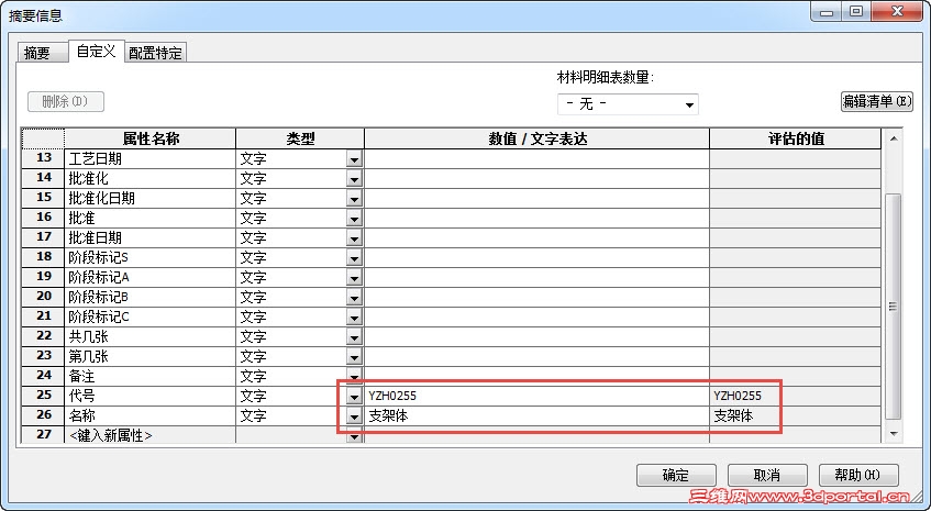

使用SolidWorks“宏”自动提取【代号】与【名称】
  A' P* s* Y/ d整理了论坛的帖子数据,只做了这个小教程,还望对新手有所帮助。
0 B4 n# p* q  c) RPDF文档:% n  h2 |! Q5 q
使用SolidWorks“宏”自动提取【代号】与【名称】.pdf (527.47 KB, 下载次数: 473)
