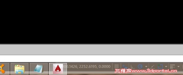

[求助] 为什么我的cad2015打开后软件界面会和桌面任务栏重合,求大神解答
发表于 2014-4-1 22:52:34 | 显示全部楼层 |阅读模式 来自: 中国福建福州

发表于 2014-4-2 16:39:16 | 显示全部楼层 来自: 中国北京
我这没有这个问题,·你关掉硬件加速试试呢
 楼主| 发表于 2014-4-2 20:37:45 | 显示全部楼层 来自: 中国福建福州
zero_lanlan 发表于 2014-4-2 16:39 static/image/common/back.gif- p8 E4 _, C0 N
% t; o3 O$ a. b: p硬件加速关掉了好了,这个硬件加速是干嘛用的
 楼主| 发表于 2014-4-2 20:44:10 | 显示全部楼层 来自: 中国福建福州
just-so-so 发表于 2014-4-2 20:37 static/image/common/back.gif3 o# G; U% c1 S5 v0 B. {
& N- X: D$ x* o) B3 I" o4 p表示关掉之后好卡,还是开着吧,开窗口模式吧
发表于 2014-4-3 08:12:34 | 显示全部楼层 来自: 中国北京
应该是和显卡驱动兼容不好吧,
发表于 2014-4-3 08:59:06 | 显示全部楼层 来自: 中国河北唐山
我的为什么开着硬件加速移动好慢,但是关了就不卡了。很流畅。
