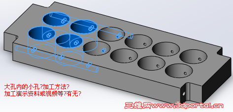

如图.类似的孔是怎么加工出来的?
% `7 P) l) }  [5 b1 m$ {注:此模板是高硬度剪口模板,一般是工具钢做的.
: {$ Y+ S$ u3 ~1 F- p9 p0 V; T内部小孔不知如何加工,有无类似的加工视频或资料.
2 y' K4 b/ \% Y, @- h) E' T---------------------------------------------------------------
$ k( `( j" x" }, Y& e, A) h5 n3 ^0 j0 s[补充]这板很硬 .大孔80.左右.小孔8mm左右,通水,原来还有这么多工具
板小孔加工.zip
193.4 KB, 下载次数: 3
内壁加工横向孔
发表于 2014-4-2 08:37:45 | 显示全部楼层 来自: 中国湖北黄冈
小孔有什么用(导向键的作用?)?如果装销钉紧配怎么起出来?位置精度要求?
6 Z2 N6 Q* D0 {! C8 a0 Y用电火花加工即可。
开亮 + 2

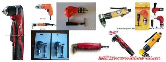

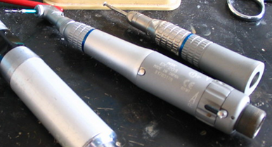

发表于 2014-4-2 09:49:44 | 显示全部楼层 来自: 中国山西太原
用直角钻钻铡面小孔很方便。如果孔较小,也可用牙钻,牙钻钻头较硬,可钻陶瓷材料。
开亮 + 2
发表于 2014-4-2 11:28:40 | 显示全部楼层 来自: 中国北京
大孔径是多少?小孔径是多少啊?  大孔径如果够大,下的去直角钻完全可以加工  ,如下不去   考虑下电火花吧
发表于 2014-4-11 15:54:03 | 显示全部楼层 来自: 中国重庆
电火花加工应该问题不大,

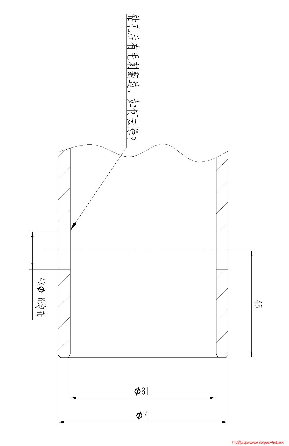

0 q8 Q5 @4 q1 v; x请教,套筒零件,内壁上径向孔加工时有翻边毛刺,要求去除毛刺,还要有个1mm左右的倒角,有无类似的倒角工具。孔位置图如下图所示。1 S! }7 D6 E7 U9 I  I. I7 M/ M% _3 N9 v

量小用锉刀或圆形油石手工清除,量大用电化学法去除毛刺。
开亮 + 2

发表于 2014-4-12 09:20:40 | 显示全部楼层 来自: 中国吉林长春
gaoyns 发表于 2014-4-2 09:49 static/image/common/back.gif! H1 J) D7 E- v4 U. `/ j
. e1 X* g& \7 G* _( n
问一下,直角钻和牙钻可以攻丝么,如果能一般能共多大的?
发表于 2014-4-12 11:02:42 | 显示全部楼层 来自: 中国山西太原
唱唱歌疯了 发表于 2014-4-12 09:20 static/image/common/back.gif  c- Q5 z, H0 U$ H: I! M: s
1 |3 J: @6 @/ G/ _1 G可钻底孔,不适合攻丝。
