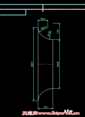

9 ?- E5 d3 \& l& Y! p& e1 X钣金绘制能展开放样
# Z$ z/ Z! q  c" _- N8 U7 |) L非常感谢!在线等待  D) C; w6 i; {* ~# w1 O

尺寸不符合没问题我只想知道怎样作图方法

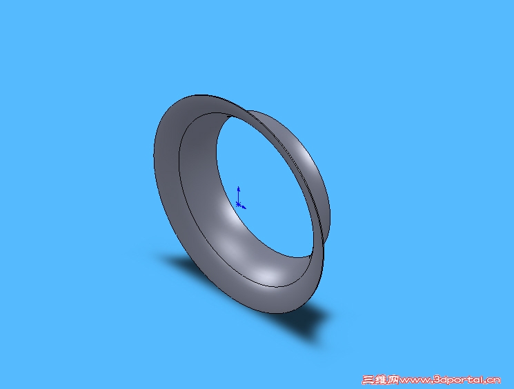

如果这是个类似漏斗的结构,你画的这个图属于冲压钣金了,金属表面都已经都变形了,估计无法展开

外翻边喇叭口

这是用成型工具做的。

用钣金有好的方法吗

钣金然后边线法兰
