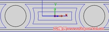

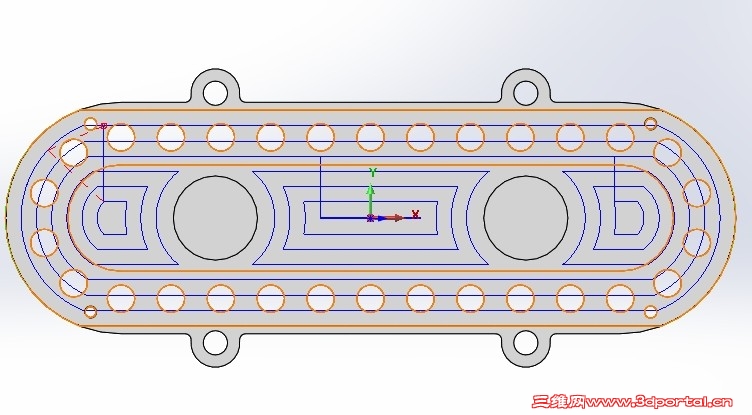

生成的刀路总是不走中间二个整圆,就走二边.

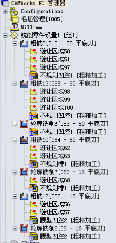

把CAMWORKS 设计树 贴出来,,

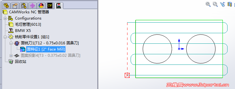

很简单~~~~~~~~~~~~~·两种方法可以达到这种效果
发表于 2014-4-13 12:21:14 | 显示全部楼层 来自: 中国上海
第一种:面铣削1 |6 N6 n5 b6 m& @  b
) a; S: q) V3 m5 b7 f

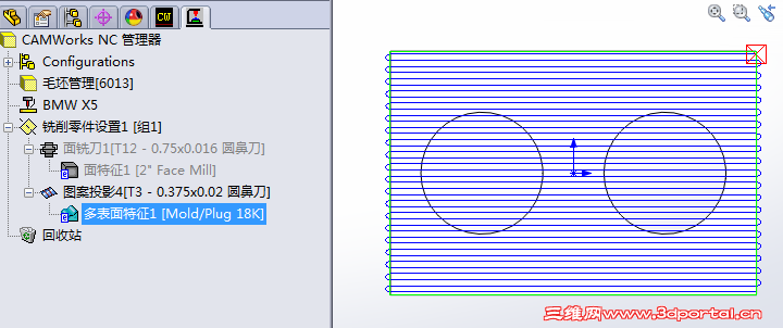

发表于 2014-4-13 12:22:46 | 显示全部楼层 来自: 中国上海
第二种:图案投影; D7 d7 ]% M" _; i$ ]/ A- e6 l0 S
+ B- g# m6 T: H2 {3 ~5 H
3 q, k9 c# ?9 t. I$ p, ^! q$ L8 l/ i+ l8 z" |: `

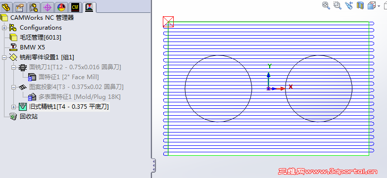

发表于 2014-4-13 12:32:32 | 显示全部楼层 来自: 中国上海
第三种:旧式精铣 与方法而雷同
发表于 2014-4-13 12:33:06 | 显示全部楼层 来自: 中国上海
第三种:旧式精铣 与方法而雷同
发表于 2014-4-13 13:11:49 | 显示全部楼层 来自: 中国湖南益阳
刀太大了,要是能过去就是过切了。换小一点的刀看看
发表于 2014-4-13 13:14:40 | 显示全部楼层 来自: 中国山东菏泽
刀呢,没考虑刀具的问题吗?
