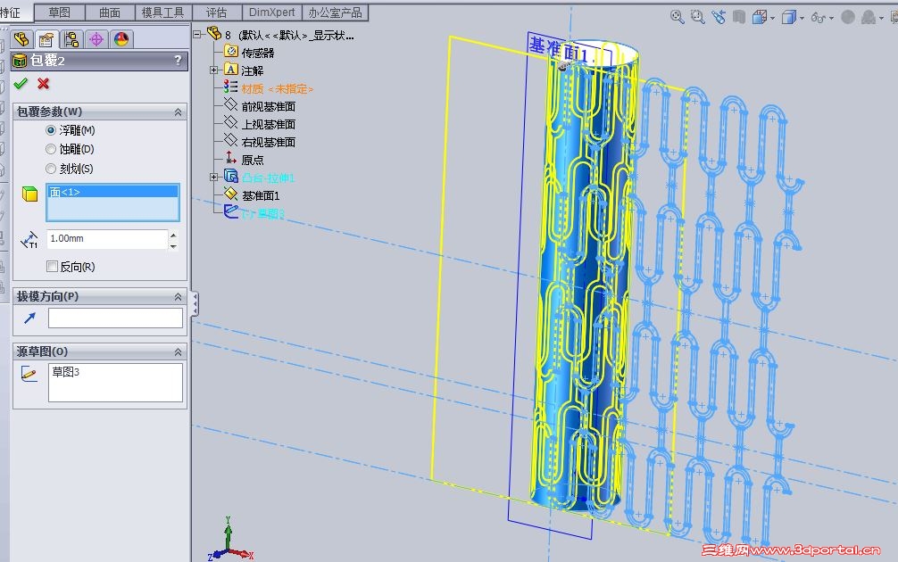

请教各位大神,
$ V' p+ p, W0 K& \8 O( dsolidworks包覆的时候基准面与圆柱面相切,
. _9 A/ K/ g! s6 _4 V1 }6 W草图也是闭合的,为什么包覆不了?
& V: H: v) K0 Y* k- R( l包覆时提供错误原因是:不能使用草图中的任何轮廓。
% h) s" y8 d& T2 C8 W: W感谢解答!% o6 U0 m0 \" |  e' q0 P
9 N0 v7 ^0 A3 M& m  |+ W5 Y8 X. E- ]4 N. E" j8 q, u% f+ F

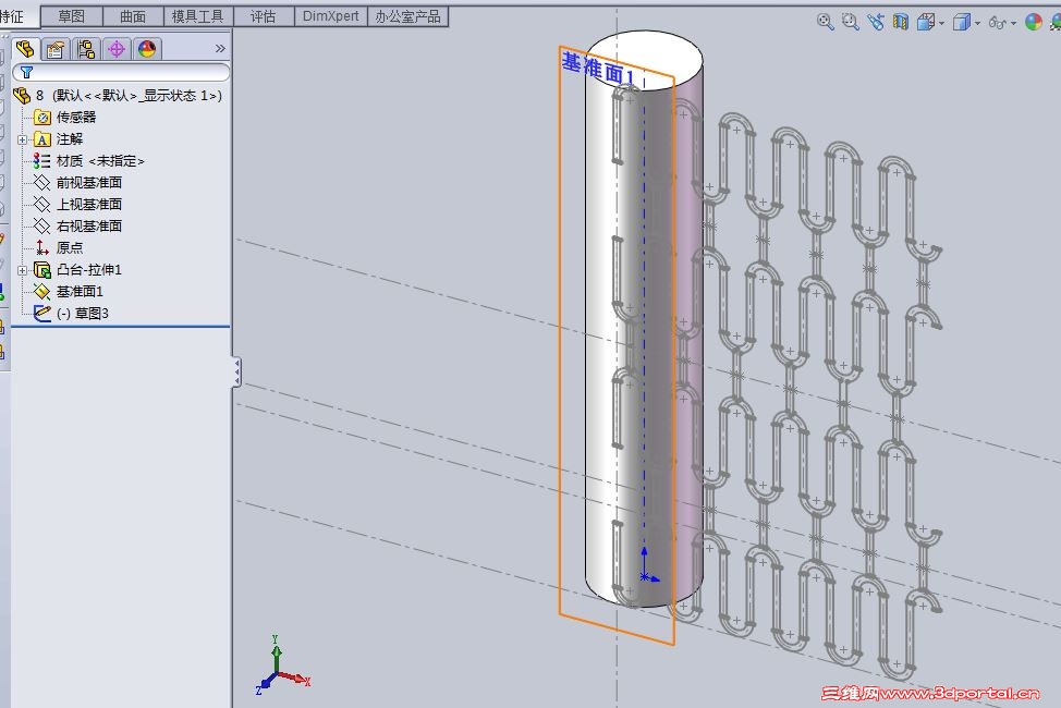

基准面与前视面的距离为半径
基准面与前视面的距离为半径

 楼主| 发表于 2014-4-25 11:14:01 | 显示全部楼层 来自: 中国江苏南京
鸽子缘 发表于 2014-4-15 20:24 static/image/common/back.gif# y3 W6 ]4 v6 q- a0 G
上原文件,可解的
; T* ?: t, t( Y问题已经解决,是因为我的草图尺寸比包覆面大 。感谢楼上的回答~
发表于 2014-4-25 13:31:48 | 显示全部楼层 来自: 中国天津
草图可以直接画在右视基准面上,没必要新建一个基准面。
