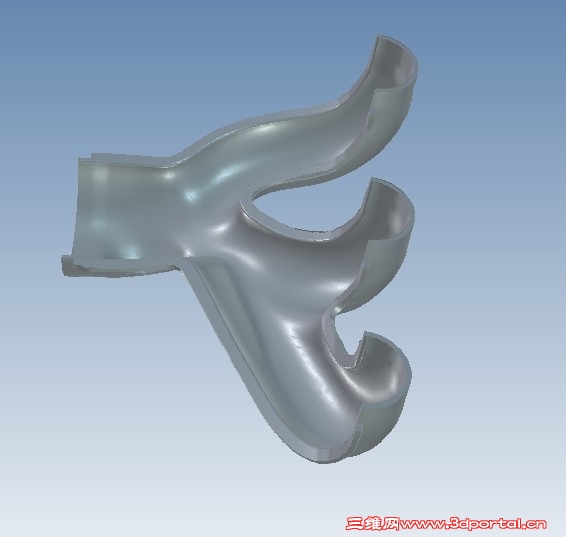

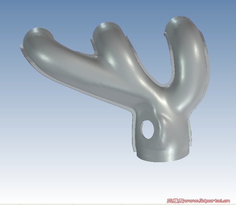

下面这个零件怎么加工啊
发表于 2014-4-2 10:00:23 | 显示全部楼层 来自: 中国陕西西安
冲压成形。

* m* P. H# ^. Y$ ]" ^( d2 \/ R' o若是金属材料,精铸或冲压成形。

发表于 2014-4-2 12:19:11 | 显示全部楼层 来自: 中国湖北黄冈
什么材料?生产批量大小、精度要求、技术要求?# w8 n/ u& J0 G% u" m* b8 @
这些没讲不好谈加工方法。
发表于 2014-4-4 16:06:07 | 显示全部楼层 来自: 中国广东广州
排气管上面的歧管,油压机成型可以。

2mm不锈钢,看造型不好冲压,没说做什么用,设计时没考虑加工工艺吗?要想冲压应该结构才好设计模具

没有三维图,看不清楚: T  J3 K( ^0 P2 }, }
样子像汽车发动机的歧管。歧管制造是先用弯管机一根根弯成形,切制成形。然后焊起来  |" G( `9 S$ N  R; f' Z% y% G
如果是半个,用冲压可能不好做。用精密铸造也能更好

用失蜡工艺,精密铸造

发动机的进气管啊,铸造成型是最常用的
6 I+ b* f2 b8 \" `0 D' h# k& l还有目前的bao炸成型工艺能制作更复杂的

冲压不可取,还是精铸

模具是模具,与冲床或油压机没有多大关系。冲床速度快一点,油压机速度可调节。你这个零件通俗点讲,变形量大了点,而且是薄板,一般工艺上来讲叫作拉伸(深),模具要有压边圈,防止边部3 N4 U- ^9 `/ T
褶皱,速度快了容易开裂,所以用油压机好一点。
